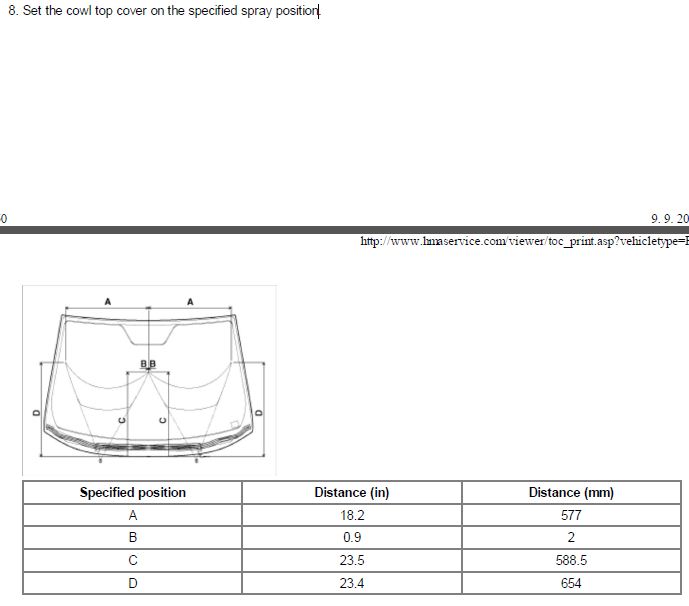

FISHkaa
Příspěvky: 3364
Re: OSTREKOVAČE
Příspěvek od FISHkaa »
a) je třeba používat déle odstřikovače a nešetřit levnou vodou 8)
b) tady je návod jak a kam to má stříkat (stojící vozidlo):

Taky mi tam zůstává špinavé místo jak popisujete.
Mě pomůže déle ostřikovat sklo a nakonec se to docela umyje,ale ta spotřeba té náplně... :roll: .Řešit to asi nebudu,jak píšete,nic se s tím nedá nejspíš dělat.
