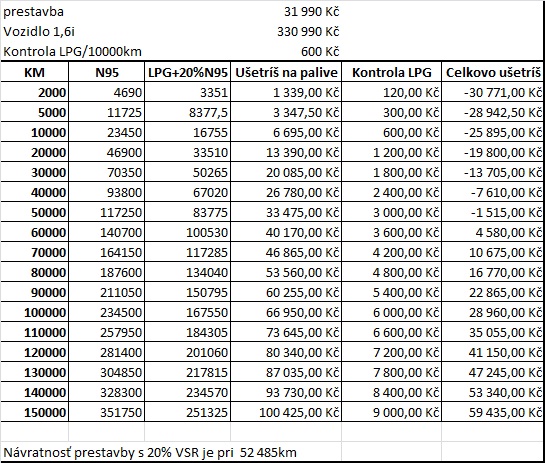

Započítal som aj kontrolu LPG...
N95 35Kč
LPG 17Kč

Riadne sa tá návratnosť predĺži :(
