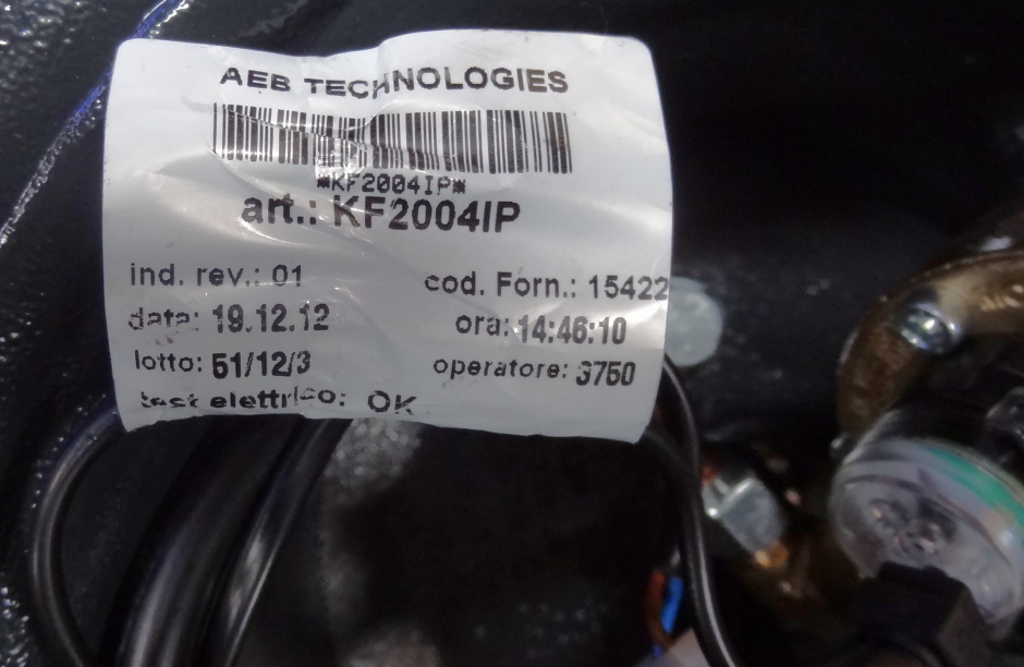

Všichni máme stejný systém ať je montovaný kdekoliv a kýmkoliv. Plynaři celého světa spojte se a nehádejte se!!!! :D Asi si říkáte, že jsem se zbláznil. Jako tady kolegové co se zde snad 10 stran hádají a asi už ani oni neví o čem. Tak tomuto závěru jsem došel dnes při podrobnějším průzkumu nádrže bělouše. Bělouš (i30,2013)je přestavěn v servisu :hyu: a má schválenou sadu AGC. Tudíž BRC by řekl náhodný pozorovatel tohoto chaosu tady. Chyba. Já dnes objevil u nádrže štítek AEB. AEB je největší výrobce LPG zařízení z itálie, který asi vyrábí všechno pro všechny podle vlastního nebo dodaného vývoje. Třeba komplet ŘJ a vstřiky pro občas pro masy zesměšňovaný tzv. Polský = nekvalitní Elpigaz. Znalci však vědí své...Takže v jednom autě ix20 mám instalaci ELPIGAZU AEB na vlastní pěst a asi bez záruky na motor a ve druhém autě mám skoro to samé ale schválené a se zárukou. Mě se tato situace nelíbí. Nelíbí se mi, že jeden si z tohoto udělal zlatý důl. Já se před asi měsícem dotazoval ve firmě co už roky montuje systémy BRC, zda bych si mohl do ix20 nechat vyměnit řídící jednotku a vstřiky za BRC abych se dostal zpět do systému záruky. Pan technik mě vysvětlil, že to nejde. Že sady BRC jsou homologované komplet, to znamená že nesou vlastní homologační číslo pro celou sadu včetně multiventilu, nádrže, reduktoru atd. A že kdybych chtěl vyměnit pouze ŘJ a vstřiky, že to nebude fungovat. :D Já mu nevěřil. No a v systému pokřtěném :hyu: a dodávaném tajuplně firmou na informace skoupou AGC vidím stejný multiventil a nádrž jako je běžné. Tak se v tom nevyznám, v těch homologacích. Vyznáte se v tom někdo jak to je? Zkouším teď nastavení přístřiku podle Mitsubishi a to 2800ot/10ms/2ms. Uvidím kolik to bude žrát benálu. Přijde mi to jako rozumné nastavení.

airwaves píše:Všichni máme stejný systém ať je montovaný kdekoliv a kýmkoliv. Plynaři celého světa spojte se a nehádejte se!!!! :D Asi si říkáte, že jsem se zbláznil. Jako tady kolegové co se zde snad 10 stran hádají a asi už ani oni neví o čem. Tak tomuto závěru jsem došel dnes při podrobnějším průzkumu nádrže bělouše. Bělouš (i30,2013)je přestavěn v servisu :hyu: a má schválenou sadu AGC. Tudíž BRC by řekl náhodný pozorovatel tohoto chaosu tady. Chyba. Já dnes objevil u nádrže štítek AEB. AEB je největší výrobce LPG zařízení z itálie, který asi vyrábí všechno pro všechny podle vlastního nebo dodaného vývoje. Třeba komplet ŘJ a vstřiky pro občas pro masy zesměšňovaný tzv. Polský = nekvalitní Elpigaz. Znalci však vědí své...Takže v jednom autě ix20 mám instalaci ELPIGAZU AEB na vlastní pěst a asi bez záruky na motor a ve druhém autě mám skoro to samé ale schválené a se zárukou. Mě se tato situace nelíbí. Nelíbí se mi, že jeden si z tohoto udělal zlatý důl. Já se před asi měsícem dotazoval ve firmě co už roky montuje systémy BRC, zda bych si mohl do ix20 nechat vyměnit řídící jednotku a vstřiky za BRC abych se dostal zpět do systému záruky. Pan technik mě vysvětlil, že to nejde. Že sady BRC jsou homologované komplet, to znamená že nesou vlastní homologační číslo pro celou sadu včetně multiventilu, nádrže, reduktoru atd. A že kdybych chtěl vyměnit pouze ŘJ a vstřiky, že to nebude fungovat. :D Já mu nevěřil. No a v systému pokřtěném :hyu: a dodávaném tajuplně firmou na informace skoupou AGC vidím stejný multiventil a nádrž jako je běžné. Tak se v tom nevyznám, v těch homologacích. Vyznáte se v tom někdo jak to je? Zkouším teď nastavení přístřiku podle Mitsubishi a to 2800ot/10ms/2ms. Uvidím kolik to bude žrát benálu. Přijde mi to jako rozumné nastavení.
Italové jsou průkopníci plynu. Výrobní kapacity přehodili do Polska a tam se teď dělá vše.
Stejně jako s ledničkami BXXX ty se dělají v Litvě a co mají navíc prodávají jako Perfekt.
Globalizace v praxi.
