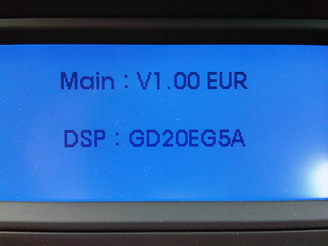

Panove, mam od tohoto tydne novou i30 a s radiem nejsem zrovna spokojeny (klasika bez BT/navigace). Cteni (nebo spis necteni) usb flashky je dost zvlastni, obcas to jde, obcas ne, uz se mi to parkrat i zaseklo. Pak me silene leze na nervy to pipnuti pri preladovani na volantu. Vzhledem ke "kvalite" ceskych rozhlasovych stanic me to asi brzo upipa k smrti. O tom, ze si asi nemuzu zvolit, aby mi to neskakalo na AM prijem, uz radej ani nemluve. Nemate tuseni, zda pro to neexistuje treba novejsi firmware? Nebo nejaky skryty servisni menu?
Verze firmware meho radia viz prilozeny obrazek.

Tiez by ma yaujimal update firmware autoradia.
Mna hlavne rozculuje to co tu uz bolo spomenute ze si to nepameta funkciu Random , co sa da podla mna vyriesit updatom.
A dalsie vec ktora sa mi nepaci je ye listovat v telefonnom zozname sa neda na volante ale iba otocnzm gombikom ktory je uplne najdalej a listovanie sa tak stava nebezpecnim kedze sa musim nahnut.
Nechapem preco to nereaguje na tie sipky na volante ktorymi sa meni skladba.
Ked som sa pytal technika v servise co je to vlastne za radio a kto ho vyraba tak ani to mi nevedel povedat.

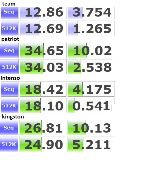

Panovia a co takto si otestovat rychlost flash diskov ?
pripajam obrazok kde som si testoval svoje disky a na co som prisiel |crystalmark|
intenso mini flash disk mi nacitalo po 5 minutach a disk patriot za 2 sekundy je to divne a je to dovolim si tvrdit nepriama umera, ale faktom asi je ze mp3 hyundai radio asi nema rado pomale usb disky...
