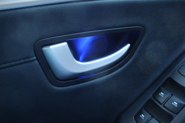

kupil som 4x 3mm modru led diodu ktoru som umiestnil za packu na otvaranie dveri a napajanie pripojil na podsvietenie ovladaca okien. Takze to svieti len ked je aktivne interierove osvetlenie. S pociatku to vyzeralo OK ale v noci to svietilo moc intenzivne tak som musel dorobit "svetlovod" kdze na celom internete som nenasiel taky co by led diodu z hora tienil a umoznoval svietenie len do stran a mal velkost do 4mm tak som si ho musel vyrobit. Kupil som priesvitne lepiace nozicky, zrezal vrsok a nalepil hornu cast z nepriehladnej nozicky. Potom som to cele umiestnil na obimku pre 3mm led diodu.

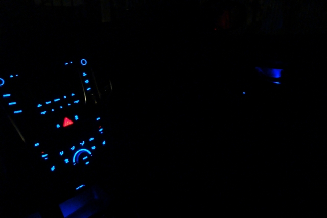

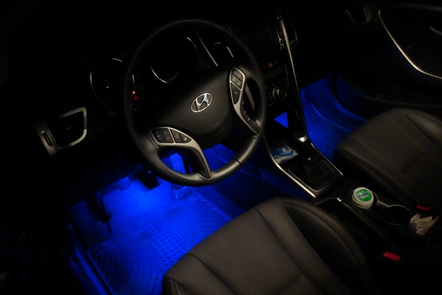

Osvetlenie priestoru pre nohy, je to moc intenzivne lebo na fotoaparate som pouzil dlhsiu uzavierku aby som to mohol fotit po tme. Realne je to omnoho menej intenzivne.
osvetlenie v noci po nainstalovani "svetlovodu" na porovnanie s interierovym podsvietenim
osvetlenie cez den bez "svetlovodu"
