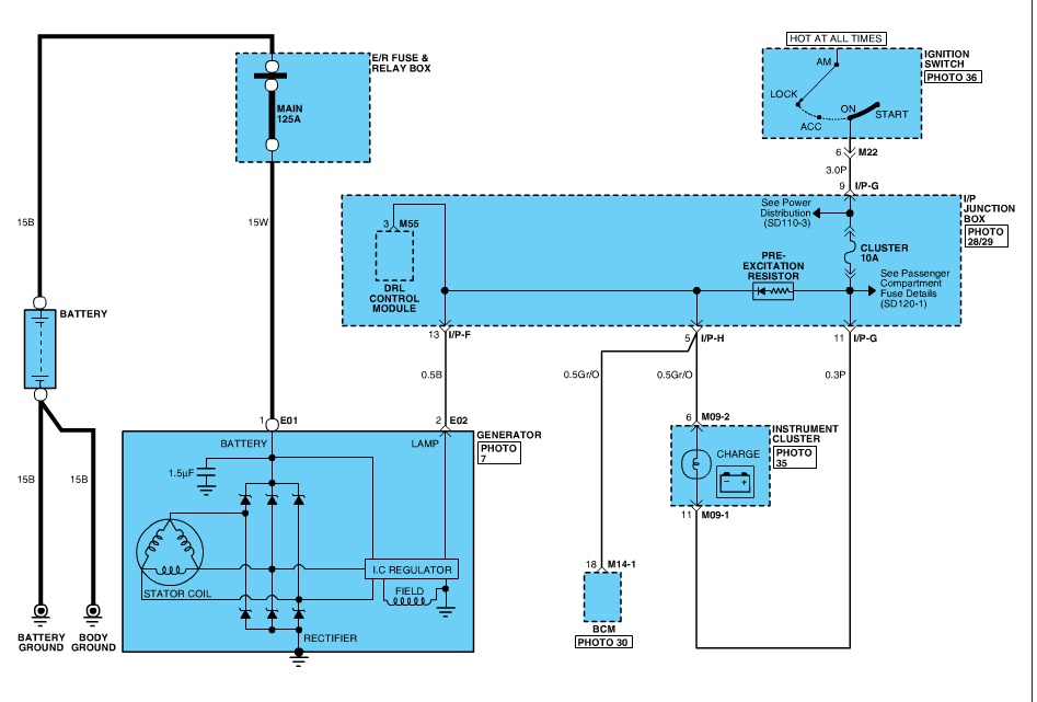

Gandalfe neni to poloha jedna ale musi to dat do polohy ON (poloha dve) stav kdy sviti kontrolky-pote je jiz poloha kdy se jiz startuje
janl at ztoho nejsi mimo,takze polohy spinacka
poloha zasunut klicek-LOOCK
poloha 1 - ACC
poloha 2 - ON
poloha 3 - START
mas tu prilozen schema zapojeni altiku ,je to sice z noveho accika ale stary to ma podobne,v motorovem prostoru jak mas box s relatky tak v tech volnych co nejsou osazene relatky najdi pri zapnutem klicku v poloze ON kde jde proud,pokud tam nebudes mit proud tak na altiku jso dva kabely jeden hruby drat je s ockem na konci a prisroubovan matkou na kontakt altiku B+ a druhy tenky kablik je pres konektor k altiku-ke kontrolce nabijeni,tak na ten tenky to pripojis.
snad to je i pro laika dost popsane

Díky super snad to už najdu.

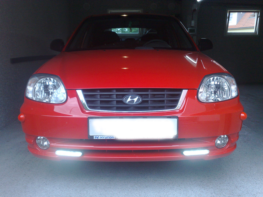

Tak hotovo. Šlo to v pohodě. Jen jsem se lekl, že jsou rozbité. Zaměnili v manuálu dráty. Pak vše fungovalo.

takto som to nejak chcel urobiť aj ja, jazdí na ňom syn... otázka: je prvý svietiaci bod od spodu tých 250mm?
Zdá sa ,že 400mm od kraja je dodržaných, aj 600mm medzi nimi(ŠPZ má 55cm)

Ano je. 61 cm od sebe. A od zdola asi něco přes 30 cm. Nejprve jsem chtěl to dat víš, ale je tam výčnělek a nebylo by to pak 60 cm.

Tak je to od země 29 cm, tak v pohodě.
