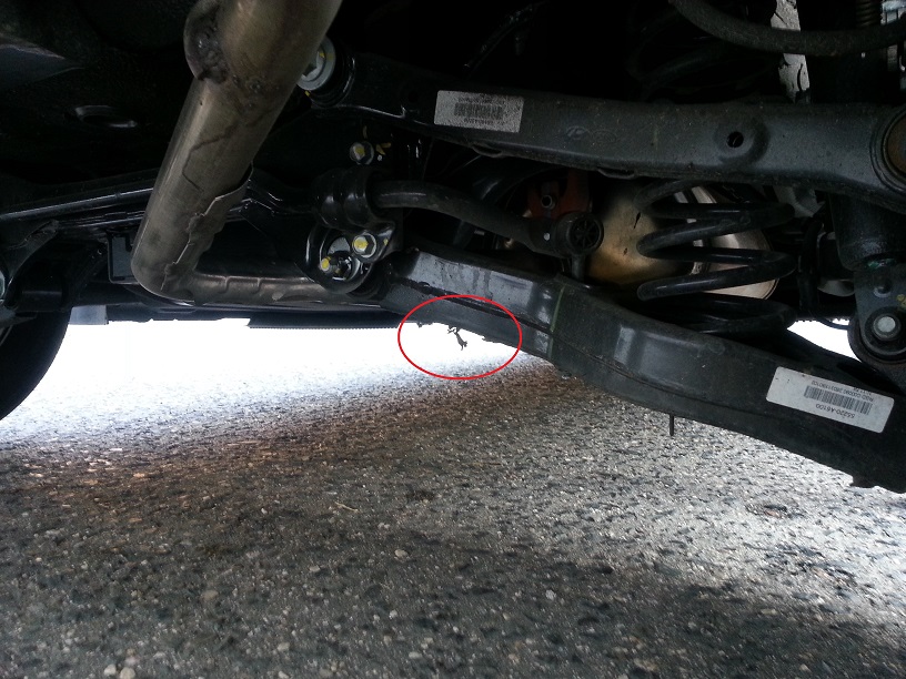

Děkuji za reakce. Vlezl jsem s foťákem pod auto a to kde ten kámen udeřil je ta masivní konstrukce, do které se tlačí pružina /v autech se skoro vůbec nevyznám tak prosím za shovívavost s mojí terminologií/ . Označil jsem na fotce místo kam to udeřilo a odkud se odtrhl kousek gumy zespodu. Dokážete odhadnout cenu opravy?
- Označené místo kam to bouchlo.

Jak tak koukám na tu fotku, nenapadá mi žádný důvod umístění té gumy na spodní část příčného ramene.... snad jen odhlučnění - tlumení nějakých vibrací, ev. zakrytí nějakého montážního otvoru v rameni..... ale nevím jak to Hyundai opraví ... asi na tvé náklady vymění celé rameno.....
Já osobně bych zkontroloval zda není poškozenej lak na tom rameni, pokud ano opravil bych to aby to nerezlo, a nějakým alkaprénem tu potrhanou gumu slepil... a zapoměl na to a jezdil

No jistě, tohle je úplná banalita. Ačkoliv velmi by mě zajímalo, jak by to zhodnotili v Butovicích (pokud jezdíš na servis tam). Výměna celé zadní nápravy???
Já bych s tím vůbec do servisu nelezl. Zbytečně vyhozený prachy

Přesně pokud se na to necítíš zajeť někam ke kámošovi co má rampu či kanál a pořádně na to mrknout.
Pokud není nic ohnuté - jakože to vypadá že tomu nic není, tak odřenou barvu na kovu znovu přetřít nějakou barvou a po zaschnutí na to dát zase nějakou ochranu, nějakej gumoasfalt a neřešit.

Tak, už máme opraveno
. Dostal jsem se do servisu (dobrý kamarád) a vypadalo to ve skutečnosti viz. fotka. Oprava proběhla obnovením barvy /dvě maličká místa/ a "gumové" ochrany od výrobce "Body". Až se to dostatečně zapráší apod. bude to k nerozeznání od originální ochrany.
Je zajímavé, že ta ochranná guma, jak se ukázalo byla nastříkána jen na tom jednom rameni ze dvou stran. Druhé rameno je jen lehce ze strany a jinak pouze barva. Celková cena práce a materiál 250,- a ještě jsem si mohl prohlédnout celý podvozek i s odborným výkladem kamaráda.
