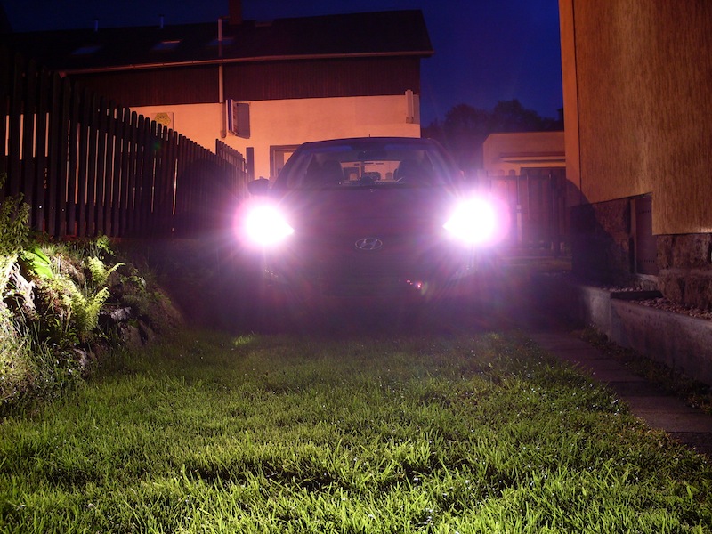

Super děkuji a nebyla by fotka něco jako od dorfa?
Fotku nemám, ale když najdu čas pokusim se to vyfotit, ale až o víkendu kdyžtak...
o.k. děkuji

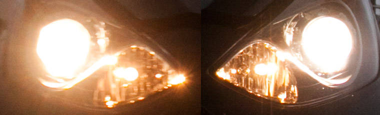

Haer píše:
dorf píše:Myslím, že to je dost dobře poznat, že na řidičově straně je světlo jasnější, markantnější je to samozřejmě u potkávaček...
Nechci byt hnidopich ani netvrdim, ze svetla v realu nesviti jinak. Ale na postnute fotce potkavacky vypadaji, ze sviti lepe u spolujezdce. Pro predstavu jsem je dal vedle sebe trosku zvetsene bez uprav, ty sede ctverecky pod tim jsou vyrezy stredu svetel po snizeni jasu a zvyseni kontrastu (samozrejme stejne pro obe svetla). Zmerena stredni hodnota i median vychazi vetsi (jasnejsi) pro svetlo i vyrez na lampe u spolujezdce ...
Jasnější světlo je podle mě naopak u řidiče. Dávám samotný výřez bez úprav...

bony píše:Super děkuji a nebyla by fotka něco jako od dorfa?
Bohužel tak hezké foto vykouzlit nějak neumím, takže mi spíš budeš muset věřit :) Podle mě to barevně zhruba odpovídá. Rozhodně oproti původním žluťáskům nebe a dudy...

Dekuji za fotku ja jsem myslel jen fotku parkovacek, ale to nevadi... :-)
