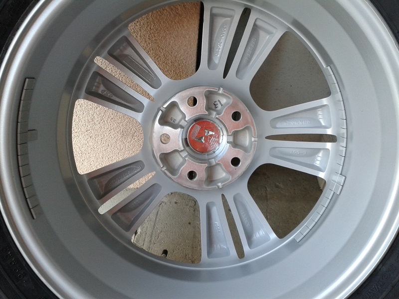

milan74kb píše:@Hardcam - mal si pravdu, je tam Made in Russia :cry:
@milo58 - vid fotka, a to som rozbalil prvy co mi prisiel pod ruku, na jednom je to extrem a zavazia je tam este asi o 50% viac :!:
Tak to je hnus velebnosti :lol:
Na vnější straně 110g a na vnitřku 70g. Pokud jsou, jak jsem psal z Ruska, tak Tě potěš PánBůh. Ale proti gustu ... . :mrgreen:

milan74kb
Příspěvky: 387
Registrován: 03 bře 2010, 16:06
Re: zimní kola ix35
Příspěvek od milan74kb »
@milo58:
dikes moc za vysvetlenie.
Mal som sa coho vcera aj dnes chytit a aspon som vedel posudit ich pracu.
Boli nezavislo vcera aj dnes este prevazovane v 2 dalsich pneuservisoch.
Na vlastne oci som videl, ako na vyvazovacke lietali ako ked mate osmicku na bicykli.
Snazili sa, aj gumy zhadzovali, aj posuvali, ale stale to bolo plus / minus rovnake. Proste nedalo sa to vyvazit bez velkeho poctu zavazi!
Takze, pneu budu zajtra odoslane na reklamaciu. Tak som zvedavy. Teraz uz len nech aspon este mesiac nesnezi :-)
Pre pobavenie:
Zo vsetkych 4 diskov som po vyzuti pneu poodlepoval presne 214 ks 5g zavazi - cca 1070 kg! (edit: zmene na 1070 g :mrgreen: )
Neviem ci vsetky Nokiany su take smejdy, ale tieto co som mal ja tak tie boli prvotriedne sracky.
Ak v ramci reklamacie dostanem na vyber, tak radsej peniaze, alebo naozaj overene pneu.
To bolo posledny krat co som na niekoho dal.
Naposledy upravil(a) milan74kb dne 23 říj 2013, 11:00, celkem upraveno 1 x.

Milan nič v zlom,ale si si istý ? "Zo vsetkych 4 diskov som po vyzuti pneu poodlepoval presne 214 ks 5g zavazi - cca 1070 kg!" To by boli ozaj dosť nevyvážené. #-o :shock: :mrgreen:
mkarais
Příspěvky: 181
Registrován: 07 říj 2012, 17:23
Re: zimní kola ix35
Příspěvek od mkarais »
iadam.i comu nerozumies proste odlepil z kolies cele auto :)
BMW 325 Coupe
Honda Accord 2.0
VW Golf
"why is your fear my problem?"
milan74kb
Příspěvky: 387
Re: zimní kola ix35
@idam.i:
ak pojdes do Autopolisu na Raciansku, spytaj sa na striebornu ix35 s Nokianmi, ktore skusali vyvazit, povedia Ti ...
Ked pozries zhruba o jednu stranku dozadu najdes fotku prveho disku, ktory mi prisiel pod ruku, tu je aj link:
https://www.hyundaiclub.net/download/file.php?id=23853
Skus len tak pre srandu spocitat, kolko "dosticiek" zavazi je na kolese. A to je len jedno koleso a je na nom 37 ks!
Ja viem, znie to ako zo scifi, ale mne do smiechu z toho nieje.
To dost nevyvazene je slabe slovo, oni sa vobec nedali vyvazit!
Aj ked boli "akoze vyvazene" tak na vyvazovacke lietali, ako ked mas na kolese na bicykli "tzv. osmicku"
Dnes ich uz posielam DPDckom na reklamaciu predajcovi.
@mkarais
no par kil tam este oslalo ...
