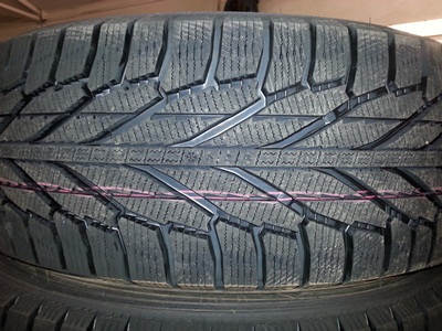

Tak já už je mám doma, vypadají zajímavě. Až bude čas a bude se mi chtít, tak je nazuju, vyvážím a uvidíme. Ale neviděl bych to nějak tragicky.

A jaké problémy s Nokianama vidíš? Já tady četl jenom jeden. Prodàvám je celkem dlouho a neřekl bych, že jsou s nimi nějaké extra problémy, mám spíš opačnou zkušenost. Je to jako s každým zbožím.

milan74kb: hoď sem odkaz na obchod kde se dají tak dobré gumy koupit. Je to nějaké divné, znám z okolí hodně lidí co používají tyto gumy a jsou s nima velice spokojeni. Nyní se dost často objevují celoprotektory se vzorkem "GOOD YEAR UG 7" a podobně, třeba je to Tvůj případ.
