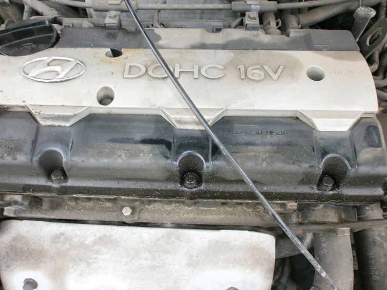

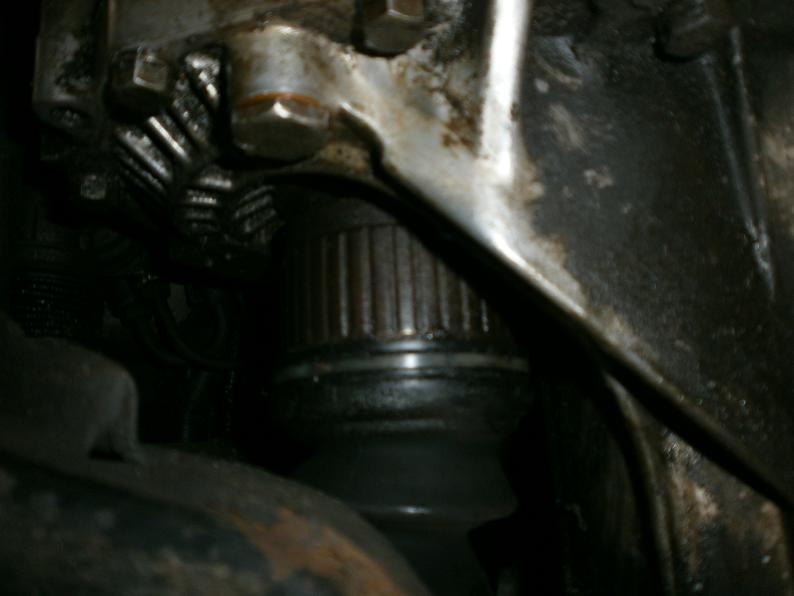

Ahoj. Nevím jestli to má nějakou spojitost, ale před cca 14 dny se mi rozsvítilo CHECK, tak sem si říkal, že to bude nějaká blbost a že sem asi blbě natankoval nebo něco blbne ... jenže dnes jsem zjistil, že na parkovišti mam pod autem malinkatou loužičku od oleje, tak sem kouknul pod auta z levé strany a vidim jak je celá levá převodovka od oleje .... vlezu si pod auto a koukám, že úplně na pravý straně je olejová vana také celá od oleje .... otevřu kapotu a nic zvláštního, tak odmontuju dekl a zdá se mi, že tam prosakuje olej a když jsem kouknul ze zadní strany tak ho tam taky bylo dost ... netušíte odkud to jde? Přidávám foto ....

a ještě jedno foto ze zadní části

Nejvíce oleje na fotkách vidím na plastovém krytu u vany.Nad krytem je olejový filtr-mrkni,jestli olej neteče kolem filtru.Proud vzduchu by vytékající olej házel na vanu a dál na nápravu....V klidu,při stání,by dělal loužičku. 8-[
Já mám motor(i okolí) absolutně suchý.
Jednou se mě stalo,u jiného auta,že po výměně oleje a filtru Bosch,tekl olej dost velkým tempem právě kolem filtru,i po utažení na krev.Kupoval jsem dva stejné filtry,tak jsem dal druhý(stejný typ)a ten už byl v pohodě.

No já bych asi odkrytoval motor, pak ho celej umyl a pozoroval bych odkut to začne prolínat. Určitě už má svá léta těsnění pod ventilovým víkem i pod vanou. Může být i špatné gufero na klice. Každopádně si myslím že by se nanejvejš rozsvítila kontrolka mazání oleje. Zkontroluj olej, pokud ho je málo dolej. Je to určitě staré auto a má už své naježděné, málokdo se o motor stará a pak to jsou olejničky jako tato.

Špatné těsnění pod nebo špatná zátka na hrdle nalévání oleje. Dále pak ztvrdlé těsnění - gumové pod plastovým krytem ventilů. Nic tragického. Toto ale nemá vliv na check, leda by natekl do některého konektoru.

Ja by som tiez tipoval slabo dotiahnuty olejovy filter, alebo sa dodzubalo tesnenie...
Umy motor a na volnobehu to vyturuj...
Ak ani vtedy neuvidis niekde presak, tak potom to moze vytekat okolo tesnenia tiahla...

A jak by se asi olej z olejového filtru dostal až nahoru na kryt ? Tipoval bych to na těsnění pod hlavou, měl jsem podobně špinavý motor, před pár týdny jsem ho měnil, při nájezdu 167tis km. Ale nechcalo to až tak, že bych měl pod autem loužičku...

Jaaaaj...on to ma az hore!!! Vsimol som si iba obrazok vane...
Tak to je jasne ze tesnenie!

Sakra, napsal sjem hovno :D ještě, že jsi ho po mě zopakoval :D Těsnění pod víkem ventilů jsem myslel ;-)

LiberaleMiguel: Přesně tak to bylo :)) Děkuju :))
