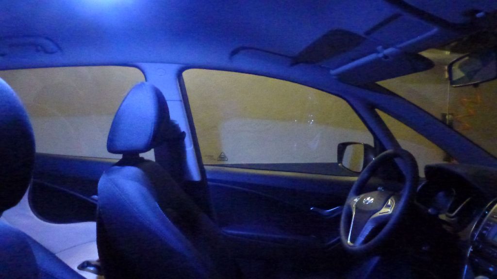

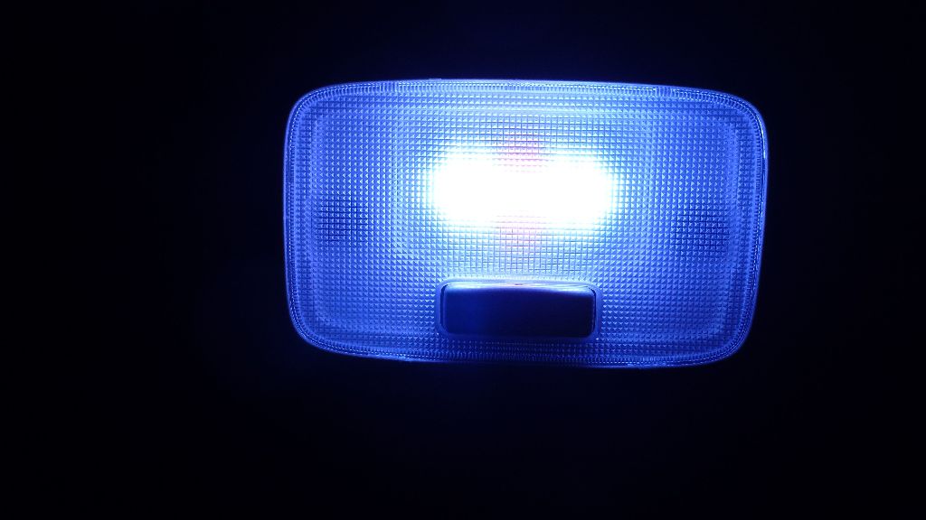

tak, dnes jsem se dostal k vnitřnímu osvětlení
použil jsem tento materiál
http://dx.com/p/sj50-31-4r-festoon-31mm ... pcs-186128
http://dx.com/p/festoon-31mm-2w-270lm-4 ... 12v-158384
jelikož mám variantu trikolor (IX20 bez přední lampičky) tak samotná červená je nepoužitelná a i zaplé radio svítí víc, dokonce ani jedna bílá nesvítila tak jak bych očekával, takže jsem tam zkusil nabastlit kombinaci bílá, červená, bílá ,
Varianta s led na chladiči se jeví dosti riziková, protože soudruzi s koree, použili pro mě nepochopitelné uložení v objímce a nikoliv za hroty sufitky a ještě tu nejkratší variantu i když je tam dostatek místa pro větší a tak po vložení led s chladičem hrozí krátké spojení obou polů.
Modrý nádech je spíš práce fotoaparátu i když dle DX tam je Color Temperature: 6000~7000K

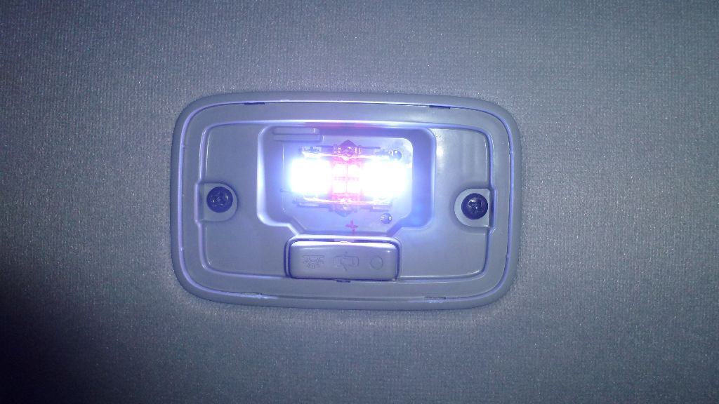

pokračování - samozřejmě plus je na opačné straně než jsem si poznačil #-o

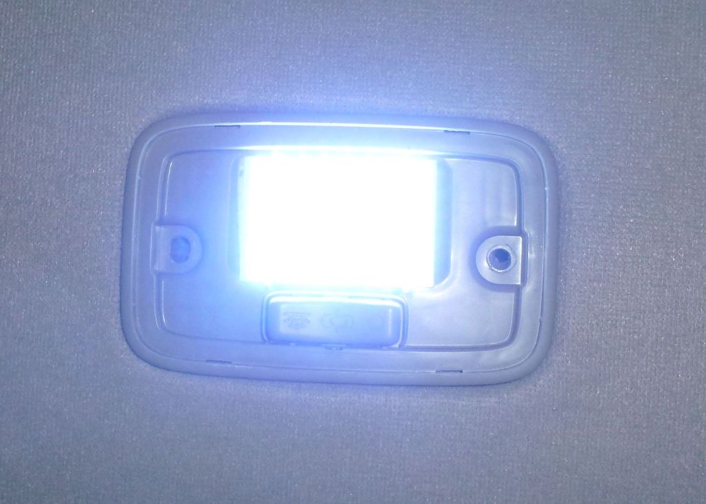

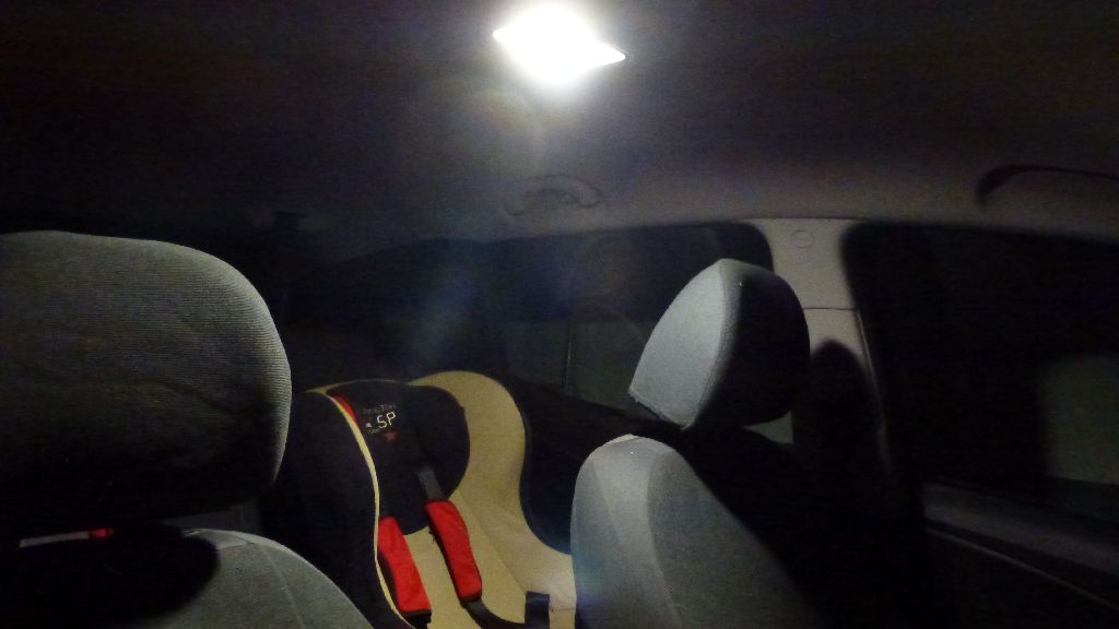

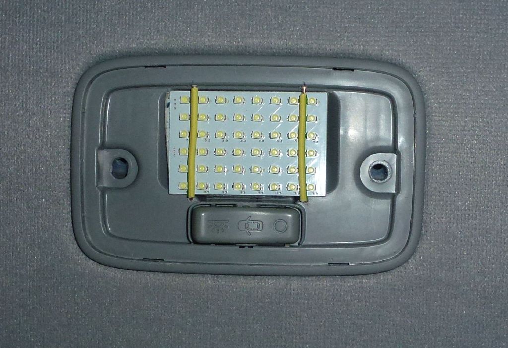

tak jsem tam dal tu 48 led destičku, malinkej problém jak jí tam uchytit, ale je tam ;-)
studená bílá
s48 led CW.jpg (80.42 KiB) Zobrazeno 3385 x

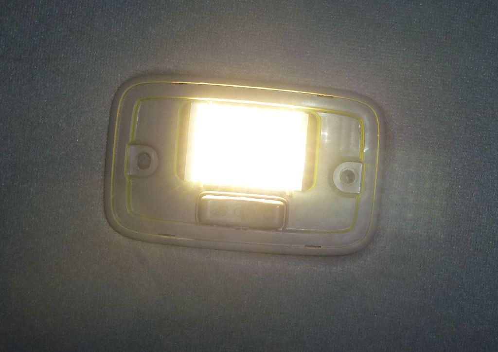

teplá bílá
s48 led ww.jpg (78.13 KiB) Zobrazeno 3385 x

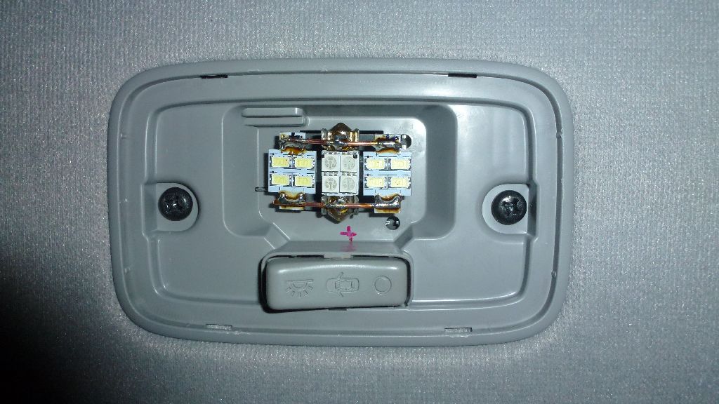

detail uchycení destičky
s48 led.jpg (130.06 KiB) Zobrazeno 3385 x
rozhodně tam zůstane ta teplá bílá už mě ten modrej :hyu: design nudí :-(

pokračování
