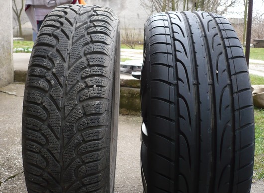

ano takyto rozdiel je medzi 195/65 r15 a 215/45 r17
TUV certifikat je nemeckeho povodu ktori sa vyda len v pripade ak to prejde nalezitymi testami v skusobni, takze asi to dovolene bude ked to preslo a nemali s tym problem ani na obvodnom urade.
- P1040410.JPG (93.84 KiB) Zobrazeno 3601 x
