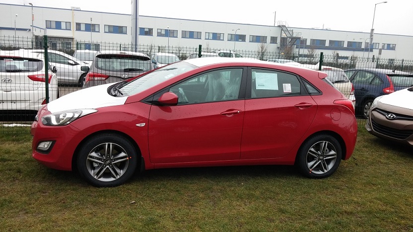

Neviem ako ty, ale mne stacia original 16-ky, ktore som dostal na svoje tyzdnove auto (vid fotka).
Tie tmavsie nove elektrony co davaju od zaciatku roka su super.

Parádne,gratulujem k novému autu.
