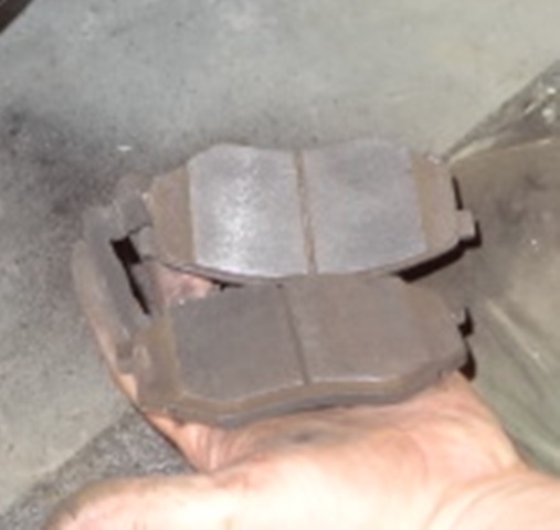

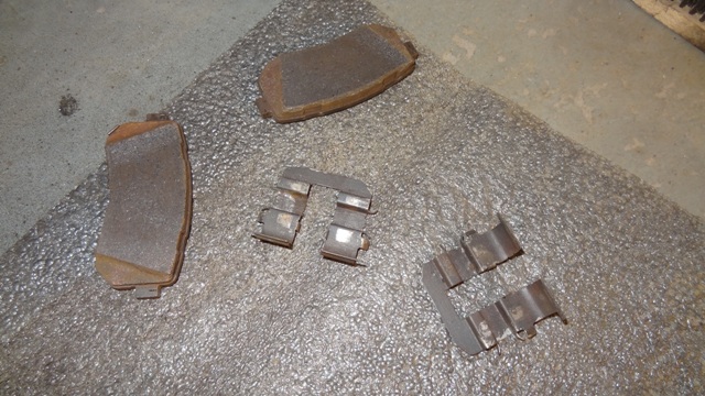

Foto destiček zadní a pak přední :D í:
zadní desky.JPG (123.17 KiB) Zobrazeno 7316 x
přední desky.JPG (51.16 KiB) Zobrazeno 7316 x
