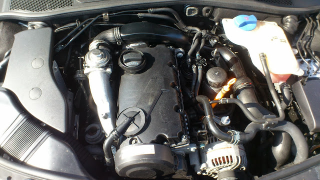

Nez jsem ssvuj umyl, vypadal stejne...verim tomu najezdu.
Re: 6.servisní(garanční) prohlídka
Fúúúha, tak to musela jazdiť Paríž-Dakar. Neskutočne špinavý motor! Potom sa niekto čuduje, keď sa stočí motor z 300 000 na 100 000km...
340 000km...

Trochu OT: Takhle vypadá motor na Sonatě, který byl vyčištěný do vysokého lesku v září 2012.
Myslím si, že jazdím dosť(na každom aute okolo 20-30 000km). Ani jedno nemalo takto špinavý motor, nie ako ty, ale ako tá i30 vyššie.
Kde je teda chyba? Niečo netesní? Veď tie nádržky by mali byť čisté.

spíš bych se podivoval nad vnitřní čistotou motoru (vačky), buď byl používán hodně špatný olej, nebo nebyl měněn nikdy

Pane kolego, to jestli olej byl nebo nebyl měněný a kdy jsou pouhé spekulace, tvrdá fakta jsou taková, že toto se stalo i naší i30cw 1.6, kdy olej měl najeto 11 měsíců a 12tkm, venkovní teplota -17°C. Přeskočilo to o zub, rozhodilo to časování vačky, žena s tím nakonec dojela, ale chcípalo to při poklesu otáček pod 1500, takže při každém zastavení, já napíchl noťas na OBD a už jsem tušil vo co go. Na drzovku jsem to ještě s několika meziplyny dovezl 10km do servisu, bo záruka a měsíc čekal až to soudruzi ze Slezska opraví. Ještě, že to tehdy nebylo jediné auto v rodině. A protože v té době nám vyšel i termín garančky, tak jsem jim to tam nechal. Drzost se zaúčtováním oleje do garančky a do rámce záruční opravy už byla jen třešničkou na dortu. Na můj dotaz, jak je to častá závada jsem dostal velmi překvapivou odpověď, jo pane, není to tak ojedinělé jak si myslíte, řádově v ČR v desítkách ks. Informaci si bohužel ani já nemohu ověřit neb je to top secret. Příčinou je malý tlak oleje v hydraulickém napínáku při startu, souvislost s venkovní teplotou není jednoznačná. Samozřejmě pokud někdo neměnil olej tři roky, tak to taky může být jedna z příčin. Pokud měla korejský stroj z roku 2008 bez 5 leté záruky a najela ročně 10tkm, mohla na ty výměny kašlat tak jako na leštění motoru, ale i kdyby nekašlala, tak by se jí to stalo možná taky. Cenově to není taková hrůza, pokud to jen přeskočí a nic se nepotká, vymění se rozvodový řetěz k.č. 243212B000, napínák k.č. 2441025001,vodítko řetězu k.č. 244202B000 a příslušenství napínáku k.č. 244202B000 (asi rameno), Hardcam to jistě zvládne nacenit, já to tipuju na základě rok starého dotazu na servisáka kolem dvaceti táců s prací. Tož tak synci, další olej měním sám, respektive kolega co je vybaven garáží a zvedákem, budu to dělat 3 měsíce před koncem záruky, najeto bude do 15tkm, kouknem na to a posoudíme co dalšího a kdy vyměníme. Rozhodně ale tak 6 měsíců před koncem záruky ještě potrápím autorizovaný servis, sem tam něco vrže, kosti stabilizátorů bouchají, předřadné odpory nemám a měnit zejména pravou H7 je opruz. Taky zkouknu oblíbená místa ke korodování, pečlivě prohlídnu pseudokožený volant, no ono se ještě něco najde.David PLEVA píše:mmv: tvé úvahy se ubírají správným směrem
