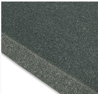

Včera som sa poriadne započúval do toho ťukania v palubovke a ono to nie je len v palubovke, ale sú do toho "zamotané" aj samotné A stĺpiky. Vyzerá to tak, že keď pôjdem v lete na servis, prinesiem si so sebou samolepiacu protihlukovú dosku o hrúbke 1 cm a všetko to z vnútra podlepím, aj A stĺpiky. Nejde mi o eliminovanie hluku, ale ten materiál mi príde super na odizolovanie problémových materiálov od zbytku auta. :P
P.S. Po prvom rozobratí palubovky pri štartovaní za studena mi drnčí celá pravá strana palubovky, keď je auto v neutrále. Pred rozobratím sa mi to nestávalo. Som zvedavý, ako to nakoniec dopadne po druhom rozobratí. Dám si na tom veľmi záležať!!! [-X
