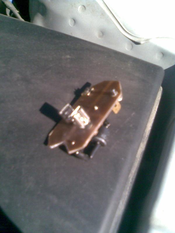

Re: Ziarovky - vydrz
mechoun:
adam 221:
bez straty záruky, lebo som nič nerezal, urobil som medzikus z kuprextidu. Ten medzikus má fastonky-samičky-do ktorých sa napichne žiarovka. Pôvodný konektor, ktorý išiel do žiarovky sa napichne sa fastonky-samcov. Celé je to schované pod tým okrúhlym čiernym deklom, ktorý sa dáva dole pri výmene žiarovky. Kedykoĺvek to viem vytiahnuť a dať pôvodný konektor priamo na žiarovku.
Bol to z mojej strany len pokus, narýchlo zletovaný v garáži s tým, že ak sa to osvedčí, urobím si "pekný", ale ako to v živote býva, ak funguje "škaredý" už sa toho človek nechytá
Mám to bez chladenia.
obr. je zlý, fotený mobilom a navyše pri prudkom slnku, ale od kedy som to urobil..klop,klop,klop...
jazdím na benzín a nie na žiarovky
adam 221:
- 1.DOSKA 2.JPG (42.6 KiB) Zobrazeno 3531 x
A ako sa to presne používa? Som totiž v elektrike (takmer) totálny analfabetadam221 píše:Aj tu je moznost riesenia:
http://www.autoomega.sk/index.php?id_se ... aradenie=1
je to to iste ako pisal alarm, akurat to vychadza draksie, ale ak si to niekto nevie naletovat a boji sa o stratu zaruky tak toto by mohlo byt riesenie..
i30 1.4 CVVT, 80 kW (2010)
je to vlastne to isté (aspom si myslím, ako moja dioda, ale podstatne drahšie) a súvisí to zo zmenou (znížením napätia na žiarovke).
Dioda zníži pri záťaži napätie o 0,7V.
Toto predávané zariadenie robí asi to isté, a o elektrike nemusíš vedieť nič. Má to kábla, kroeé napojíš na žiarovku, a protikus dáš do konektora, ktorý bol pred tým v žiarovke.
