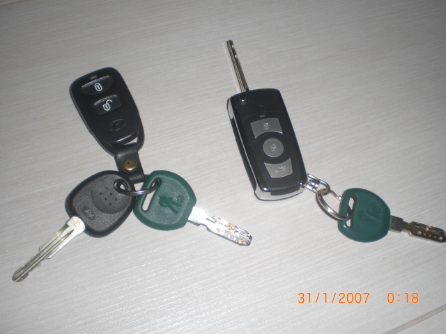

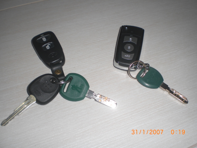

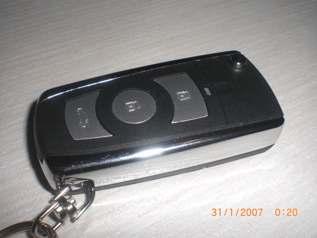

Tak mám hotovo...bylo to celkem snadný. Jen jsem koupil bohužel tu opačnou variantu - já mám baterii v zádech dálkáče a tento klíč byl na tu variantu s baterií na tištěném panýlku. Ale dalo se to upravit, není to uplně 100% vzhled uvnitř, ale jinak 100% funkčnost. Škoda že mám zámek zpátečky, bez toho druhýho klče by to vypadalo lépe :D Jinak vybroušení planžety 40Kč.

Stál něco okolo 30Euro i s poštovným. Těžký to není to udělat, ale musíš mít ten správný typ, což já sem neměl :D
Nepovedla se mi najít žádná varianta s tou baterií v zádech, tak jak jsem to měl u toho původního dálkáče, tak jsem to musel udělat trochu vevnitř jinak :D Taky mi nefunguje tlačítko na otvírání kufru a troubení, protože to neuměl ani původní dálkáč samozřejmě. JInak ale 100% funkčnost a nezaznamenal jsem zatím jediný problém a ani známky opotřebení zatím nejsou.
Ale pokud si seženeš fakt ten odpovídající tvému dálkovému ovladači, tak seš do 15min s přestavbou hotov a ani nejsou žádná rizika...jen musíš zničit jeden origo klíč.

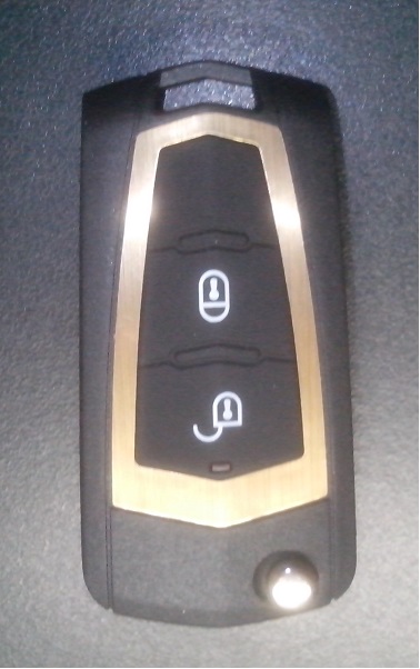

Tak už mě starý klíč nebavil, tak jsem pořídil nový...nejde to moc dobře vyfotit, ale vypadá skvěle :-)

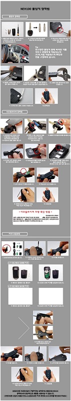

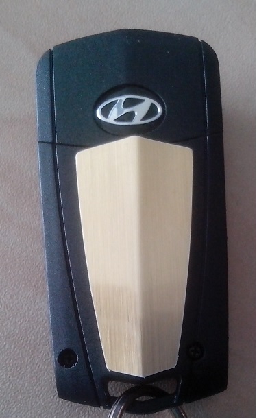

Je to z ebay.de, cena tuším do 15Euro, výměna rychlá a téměř bezproblémová, protože už cca před rokem jsem si to dával do jinýho vystřelováku. Imobilizer v poho, vyndáš takovou malinkou destičku z jednoho origo klíče, který musíš rozříznout. Planžetu ti všude vybrousej. Jen pozor aby to byl opravdu klíč k tvému modelu, někdy to tvrdí, ale není tomu tak a pak to nepasuje. Ještě dávám fotku zezadu a univerzální návod na předělání klíče z původní varianty.
