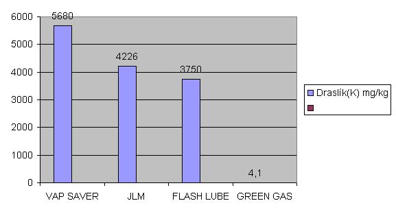

Pravdepodobne bude rozdiel v primazávanej kvapaline...
Obrázok som prebral z http://www.lpg-autogascentrum.cz/rozbory/
Teoreticky by sa dalo ušetriť na montáži tak, že si nechaš namontovať JLM a budeš si dávať vodičku VS. Či to za to stojí neviem...

Ano ten graf znám. Co je ale platná informace o množství Kalia když netušíme v jaké podobě je ve kterém přípravku a jakou má účinnost na naše potíže. Tady bohužel nevíme naprosto nic. To je zrovna jako s mlíkem. Pijte mlíko má vápník a ten potřebujete na kosti. Volají mlékárny. Bohužel dospělý člověk ho v této podobě vůbec nedokáže využít a vše jde ven. Ale na grafech by mlíko na obsah vypadalo super!
