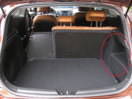

Caute klubaci. Chystam se utlumit prilis hlasite pipani senzoru. Ten pipak je nekde u svetla, ktery se vsi silou snazi osvetlit kufr. Proto se ptam, jestli nekdo nahodou uz nesundaval ten tapecirunk (viz obrazek)? Asi nebude potreba jej uplne oddelat, jen se tam potrebuji dostat. Predpokladam, ze tam bude par sroubku jenom, ze? Dik:-)

Hladal som fotky, ale neviem ich nájsť, možno preto, lebo som stratil mobil.........
Takže ti to opíšem:
V krúžku je skrutka a čierny valček, tiež má skrutku, vytoč.
Na boku , kde dosadajú piate dvere, sú plastové štuplíky, vyber, aby si mohol odtiahnuť tapacírung...
Možno tam ešte niečo objavíš na čo som si teraz nespomenul, ale je to jednoduché... samozrejme, nešklb s tým, s citom, ak to ešte niečo drží... aha,
na podlahe je tiež skrutka, možno dve.

Puvodne jsem chtel napsat rovnou tobe, jsi jistota
Ty štuplíky jsou klasicky nacvakavaci, ze? To bude hracka

prehladával som záložný disk, ale nikde nie sú tie fotky, ale mám pocit, že som ich dal sem niekde v súvislosti s napínaním pásov.
Ano štuplíky = nacvakávačky.
To pípadlo je väčšinou umiestnené hneď v rohu v takom víklenku. Ak to budeš mať dole, zabal to všetko do nejakého molitanu, zvykne to búchať o plech kufru, a na zoslabenie väčšihou stačí prelepiť otvor pípača páskou.
Ale skús pred zmontovaním naštartovať, pustiť si rádio, pridať plyn a vtedy počúvať, či je to hlučné, inak to rozoberáš znovu

Hmm, to je zajímavý, že já ten pípák mám umístěný jinde. Mám ho viditelně na horním konci plastového obložení zadního sloupku. A při pípání na něm bliká červená diodka

ASi mas slabsi hlasitost, ja to musel omotat paskou a jeste jsem to zabalil do hadry
A pipak nakonec nebyl pod pravym tapecem, nybrz pod levym
