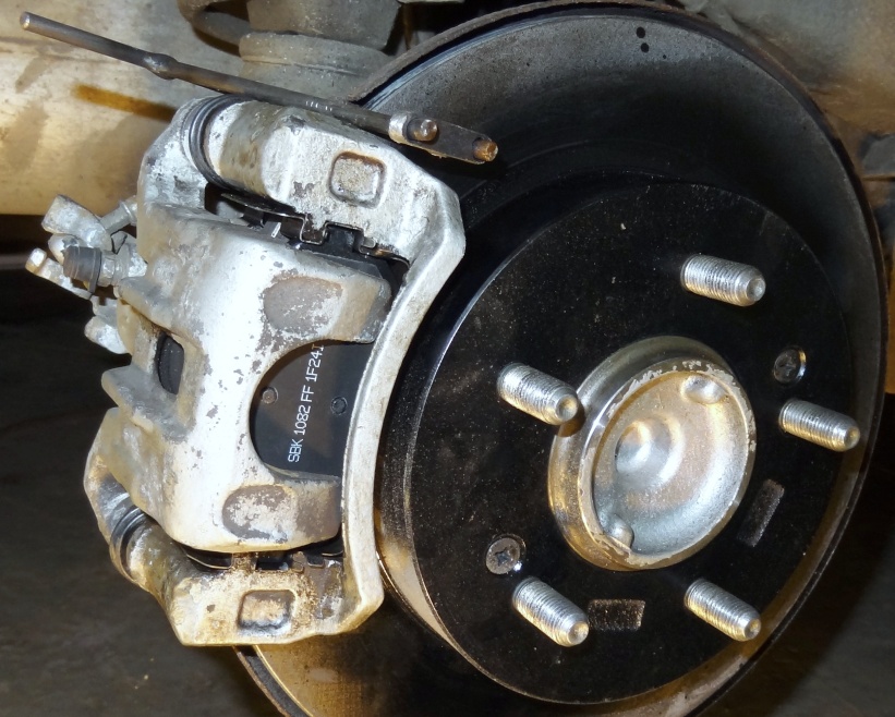

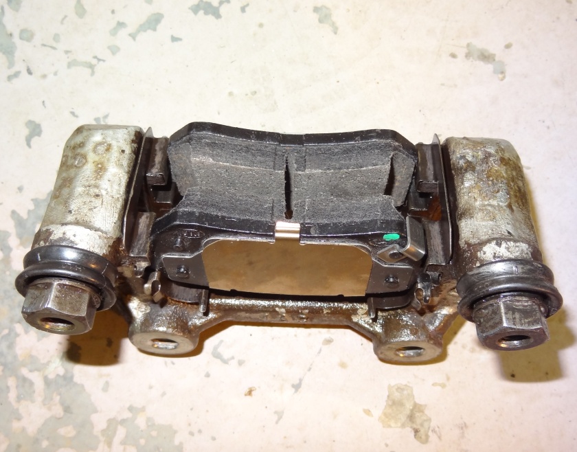

Zadek, nová náplň! Desky a kotouče. Díky Harde, vše pasuje jak jsi vybral! Třmen na fotce je samozřejmě ještě před opravou nátěru :D

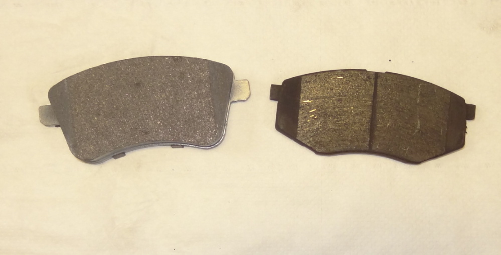

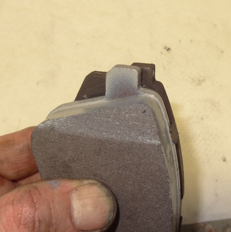

Přední desky. Ale které jsou ty pravé? Oboje. Jedny pro systém Mando (to jsou v mém případě ty tmavé ojeté) a druhé pro systém TRW (to jsou ty nové pro mě nepasující). Dávejte při nákupu desek pozor, ať je pak nemusíte vracet a měnit jako já. Není to nic jednoduchýho i podle VINka se dá udělat chyba. Nejlepší bude, si přední desky zavčasu při jarní údržbě ofotit a oměřit. Pak podle celkové délky by neměl být problém poznat co tam má přijít. Pozor na internetové prodejce. Vyjímečně rozlišují dva platné systémy pro brzdy ix20. Většinou nabízí desky jen jedny. Tak hodně štěstí a pomáhej nám Hardcam.

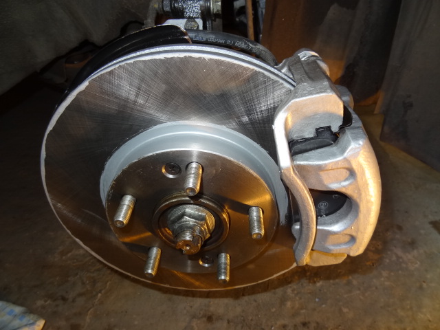

Nová náplň i na předku.

jo, a na mojej ix20 uz su brzdy Mobis.. nie TRW..
ci Mobis len skopiroval system TRW??
Vie sa inekto vyjadrit?
