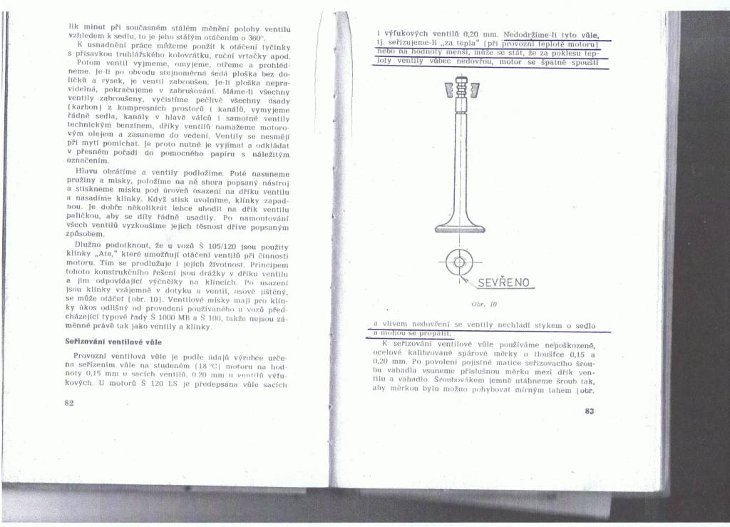

mmv píše:jo ahaaaa :mrgreen: :mrgreen: :mrgreen: no a proč myslíš že tam je za tím 0,5mm ta specifikace motoru :D/ :D/ jednalo se totiž o závodní úpravu motoru škoda 130 metalex, kde se ta vůle pro značné tepelné namáhání dělala ještě větší a dokonce na teplém motoru (nikoliv rozžhaveném motoru) :D/ takže pořád si nikde neprotiřečím :-) dřík ventilu se stále protahuje do délky a proto se tam dělá ta vůle, někde větší, někde menší, ale furt je tam mezera, aby po zahřátí na provozní teplotu tam nebyla vůle (skoro) žádná, a věř, že na závodním motoru ta teplota je vyšší jak na serii ;-)
takže jak píšeš
robil píše:Ahoj plyňáci ...
Pokut si dobře pamatuji ze školy teplem se ventilová vůle zvětšuje ! Nevím jak to funguje u moderních motoru u starých to tak bylo.
tak já o5 tvrdím "zpátky do školy" teplem se ventilová vůle NEzvětšuje, ale právě naopak zmenšuje , jde pak jenom o to, čemu ty říkáš "ventilová vůle" , ale jelikož máš v popisu schadewerkehundrtdvacet tak věřím, že víš co je a kde se šteluje - měří "ventilová vůle" :-)
Takové chytráky mam hrozně rád!Tady probíráme běžné problémy u obyčejných aut!
Ventilová vůle je jen jedna mysli si co chceš.
Najdi si běžný motor bez hydroštelu a ověř si svou teorii!!!
Dalo mi dost práce najít knížku která tě snad přesvědčí!!!
Knížka byla vydaná v roce 1977.Tehdy byly všechny vydávané technické knížky lektorovány tedy zaručovali pravdivost textu!!!

já nevím co furt řešíte, vždyť je to jasný jako facka, za studena musí být nastavena ventilová vůle dle předpisu výrobce (většinou 0,15 sání , 0,2 výfuk, ale můžou být předepsány i jiné hodnoty)..... Po ohřátí motoru na provozní teplotu vůle skoro zmizí ...... větší vůle se projeví slyšitelným klepáním -cvakáním ventilů , menší ev. žádná vůle zajistí nedovření ventilu po ohřátí a tím jeho podpálení
Tohle se týká jen motorů, které nemají hydroštely v motorech, kde jsou hydroštely je vůle udržována olejem v podstatě na 0 při všech režimech motoru za tepla i za studena
