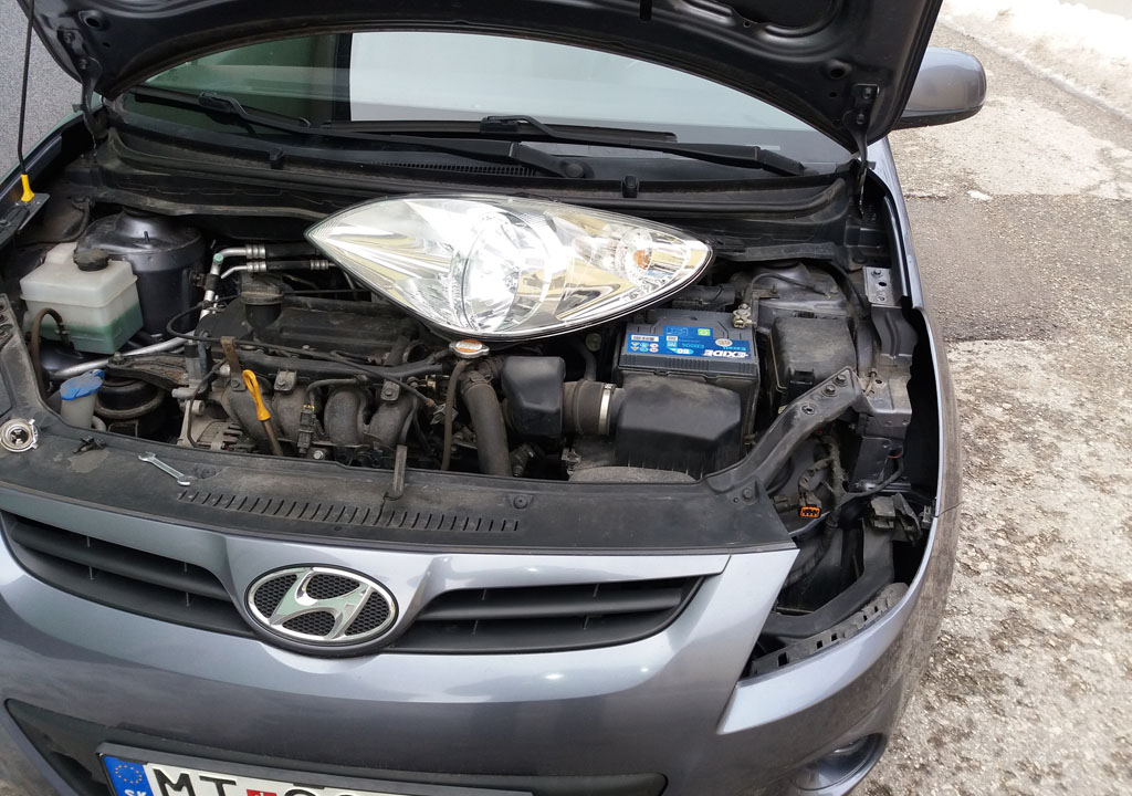

Potrebujem vymeniť žiarovku v ľavom prednom svetlomete. Nevie náhodou niekto akej veľkosti sú tie skrutky, čo držia svetlomet? Výmena je jednoduchá, alebo sa treba potrápiť ako vyššie písal koloman.brutus?

No vidím, že tu asi nikto okrem kolomana nemenil žiarovku na vodičovej strane :)
Tak som to nakoniec vymenil aj bez demontáže svetlometu. Je tam trochu obtiažnejší prístup, ale ide to: povoliť zátku, vytiahnúť konektor, odklopiť závlačku a vytiahnúť žiarovku... :)

tak dnes som musel aj ja vymeniť žiarovku. Bola zima, prsty ma nepočuvali, musel som zhodiť aj svetlo, inak cez leto som menil bez demontáže svetla.
