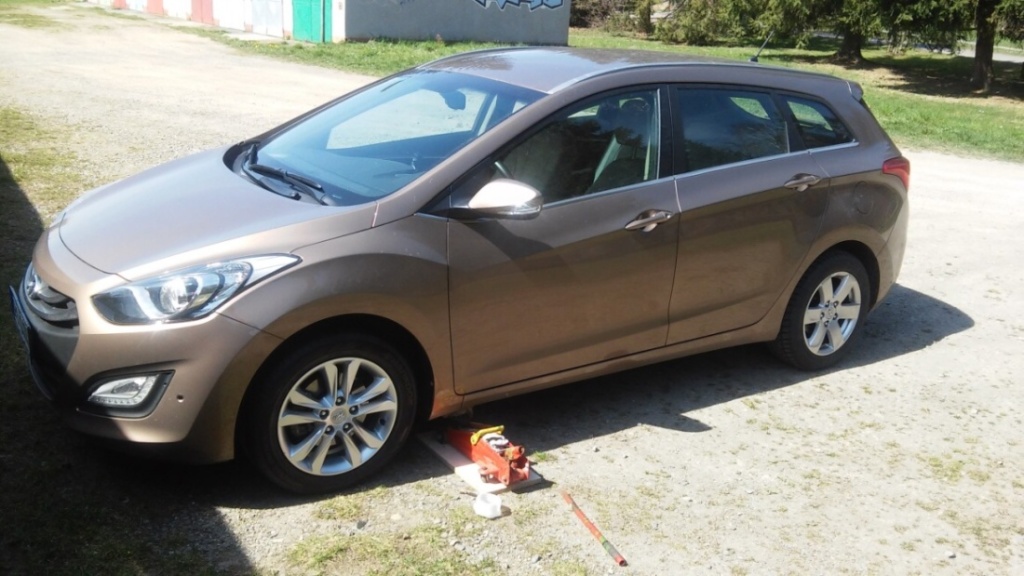

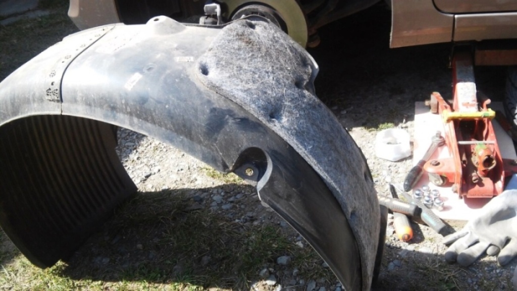

Včera jsem přezul na letní a zkusil vyndat přední podběh ,abych zjistil kolik je tam místa pro případné ohlučnění. K mému překvapení už tam jakýsi náznak odhlučnění je z výroby
Jinak místo tam je jen v úrovni právě toho orig. odhlučnění a pak pod podobným úhlem směrem dopředu. Nad kolem v okolí tlumiče moc místa není,spíš se podběh skoro dotýká nosníku kastle.
- Přední letní,zadní zimní
- L+Z.jpg (193.28 KiB) Zobrazeno 3181 x
- Podběh
- Podběh.jpg (186.24 KiB) Zobrazeno 3181 x
