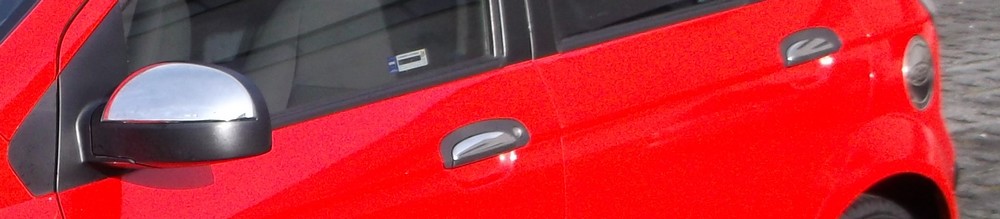

Uvažuji o koupi chromovaných krytů klik. Má někdo zkušenosti s jejich kvalitou a montáží, resp. lepením? Díky.

Mám :D sice na Getzovi. Pokud seženeš skutečně chromplech a ne pokovený plast tak se toho neboj. 3M páska na vnitřní straně drží dokonale i po 8 letech a to i když pravidelně používám myčku. Já je mám na klikách i zrcátkách a vypadá to dobře :D

mám je nasazaené. Drží hodně dobře(3M páska)a, jsou plastové rovnou z Korei.

nemůže se dostat nejaky bordel pod ty prilepene kliky a tak urychlit pripadnou korozi? Také po necem takovem koukam, ale nejsem si prave jist, jak dlouho paska bude lepit...aby mne pak něco z auta neulitlo :roll: :mrgreen:
