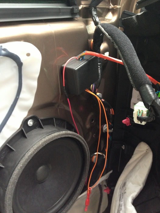

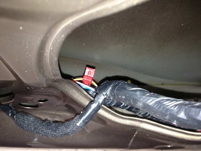

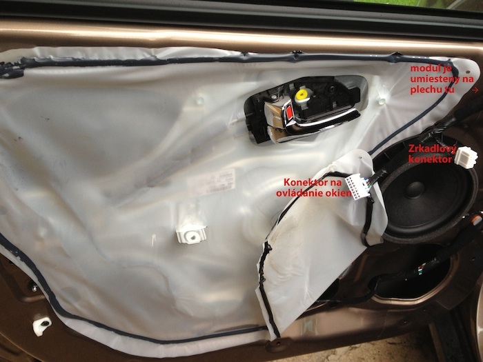

robertbulko píše:UPDATE:
Dneska som mal možnosť prvý krát inštalovať modul Alt. 2 do ix35. Inštalácia prebehla do pohody a prinášam moje postrehy a tiež fotografie s poznámkami. Musel som pri inštalácií tak ako lepalo predĺžiť červený kábel, ktorý sa pripája na samoprerezávací konektor. ix35 má inak robený prívod káblov do dverí. Sú z dola a modul je vhodné osadiť v hornej časti dverí, tak preto. Bolo potrebné v dolnej časti odtrhnúť kryciu fóliu, pretože zväzok káblov k zámku je za ňou a iný prístup tam nie je. Pri odtŕhaní fólie je vhodné použiť nôž a na miesto trhania, je o mnoho šetrnejšie lepidlo rezať. Zamykací kábel má oranžovú farbu a je jediný oranžový v tenkom zväzku. Nie je problem to nájsť. Sú tam len dva tenké zväzky. Jeden končí hneď kúsok v motorčeku okna a ten druhý je ten čo hľadáme. Vypínač sme osadili do odkladacieho priestoru.

kolecko píše:Nemáš náhodou postřehy a fotografie s poznámkami instalace modulu alt.2 na ix35? Odkaz je nefunkční. Dík
Toto ti určite pomôže: :wink:
