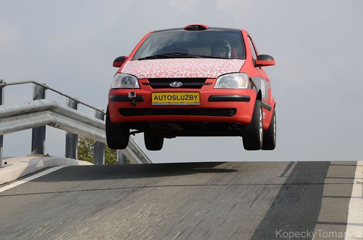

aha tak to je škoda tak aspoň pro představu sem hodím fotku :) :hyu:
Příspěvky: 20990
Re: Lantra x Lancer
moooc hezký =D>

Ahoj Dony, klobúk dole =D> a mohol by si napísať ako je ten Getz upravený. Aký je tam motor, ako je upravený podvozok. Aspoň základne veci. Totižto snívam o takom niečom na mojom accente. ahoj

Momentalne je tam motor 1,8 lantra (RD, coupe) cca 200 koni. Kovane písty, ostre vacky, komplet zavodni kabeláž se závodním počítačem a samozřejmě dělaný výfuk :-) podvozek je od firmy Protlum. Převodovka dělana na zakazku ;-) dlouha jednička a pak je to tam poskladany rychle za sebou a pětka se bohužel vysypala tak je tam sériova ale ta se stejne nepouziva ;-) jsou ve predu větší kotouce a trmeny ze silnější verze getze a v zadu jsou taky kotouce z Ria mam takovy pocit. Tot asi vse k mimu mazlikoj :-D :hyu:

Som veľmi rád že si mi odpísal. :D Čítal som to jedným dychom. :-$ Ty to máš v skutočnosti o čom som ja stále sníval. Aj Ti závidím, ale pri predstave koľko si musel pre to obetovať, ja by som to nedokázal. :?
Úprimne Ti želám všetko dobré. Si Á-čko. A nech Ti Getzík jazdí ako drak. :D Ahoj
