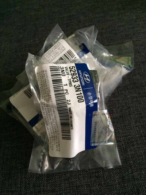

Tak dnes dorazil balicek
- snimace.jpg (82.87 KiB) Zobrazeno 5189 x

takze v najblizsich dnoch sa chystam navstivis pneuservis nech mi daju na zimne disky TPMS.
Jedine co momentalne riesim ako ich prichytit na disk kedze k nim hyundai nedodava matice ale predpokladam ze to maju v pneuservisoch a da sa to za par eur dokupit.

Takze mam update. Takto to objednavaju aj v autorizovanych hyundai servisoch TPMS + Matica
Ak budete niekto objednavat TPMS pre i30
TPMS Part number : 52933-3N100
Je potrebne objednat aj maticu na dany TPMS (nie je to sucastou balenie TPMS)
Part number matice pre TPMS : 52934A5000
viete to objednat :
http://www.koraps.com/shop/item.php?it_id=1473201
cena luxusna 2.8$ / kus - v original hyundai servise je mozne objednat ale cena je 6eur/kus (a momentalne nemaju dostupne)
Ja som uz objednal z Koraps celkovo 4ks = 15eur vratane postovneho co si myslim ze je velmi dobra cena.

prisli mi uz aj matice buduci tyzden idem do servisu nahodit TPMS na zimne a prehodit kolesa.
Potom dam vediet ako som dopadol.

Takze TPMS nahodene aj na zimne kolesa a prezute
Nic nesvieti ani neblika
Cena v autorizovanom servise : 23,64€ (nahodenie TPMS, vyvazenie, nahodenie na auto)
