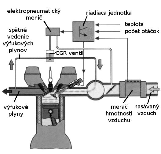

Karamusa: podle fotek usuzuju,že makáš v Nošovicích...že by to tam nikdo nevěděl? Ale i tomu jsem ochoten věřit. Jinak egr ventil je právě v oblasti sání... viz přiložené fotoschéma...

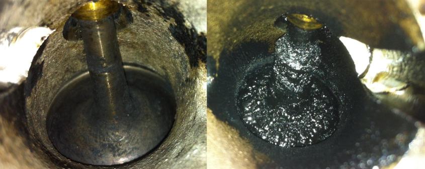

Richi: Proč zaslepovat? Pro tohle... viz foto č.2. motor 2,0 tfsi po 30000km :shock:
Asi tak...
