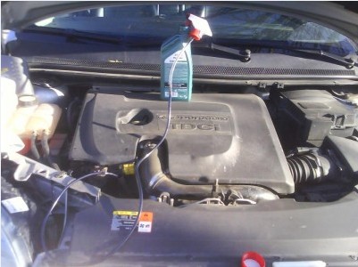

Stačí hadička a rozprašovač 2 deci do 5 minut venku.
nickoo
Příspěvky: 100
Registrován: 16 črc 2012, 18:11
Re: VELA OLEJA V MOTORE
Příspěvek od nickoo »
pekne riesenie...
