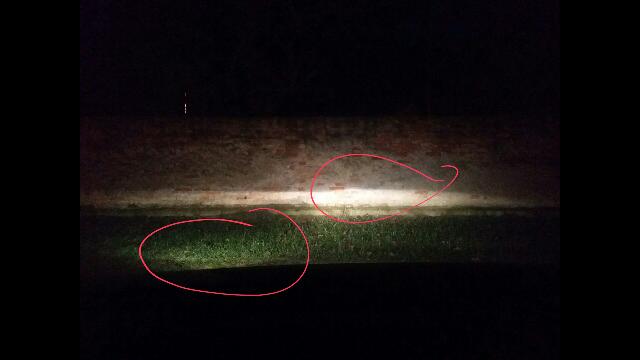

Ahoj lidi dneska jsem vyfotil todle prosim reknete mi ze to je normalni :-D po vymene svetel to vypada takhle neni fakt mozny ze jsem to zacvakl nejak opacne to leve svetlo? ;( dekuju

A ted ktery je spravne :-D

Povedal by som,že súdruhovia z NDR,niekde urobili chybu. #-o

Co s tim? :-D kdo mi poradi prosim :((

Takhle se s tim fakt jezdit neda sviti to sice dal ale jenom to pravy a to levy sviti jakoze pod sebe ale zacvaknout to jinak nejde :(

trenky: Podle mě je žárovka na straně řidiče nasazená opačně. Protože na žárovce svítí pouze vlákno (ta spirálka) je podstatné jak je žárovka orientovaná. Zkusil bych ji vytáhnout z patice a otočit. Možná se ale pletu. Tuším, že někdo tady někde na fóru nové i30 psal, že mu světla po výměně za NB svítily divně, ale pak zjistil, že byly špatně usazené...

Jak píše zajíc, špatně nasazená levá žárovka .
