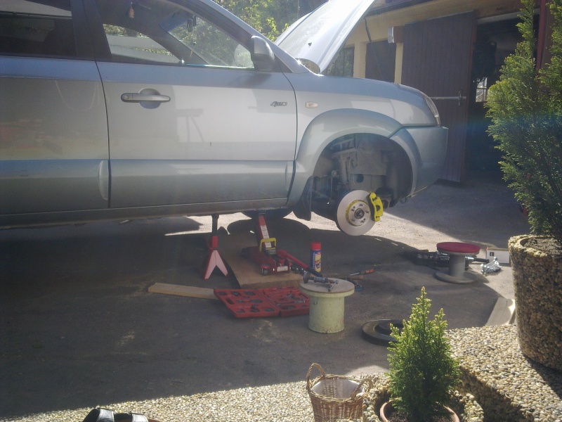

Endy 1
Příspěvky: 46
Registrován: 15 kvě 2014, 18:16
Bydliště: Verměřovice
Re: výměna kotoučů
Příspěvek od Endy 1 »
Obraz3167 – kopie.jpg (202.11 KiB) Zobrazeno 6563 x
tak dneska předek
