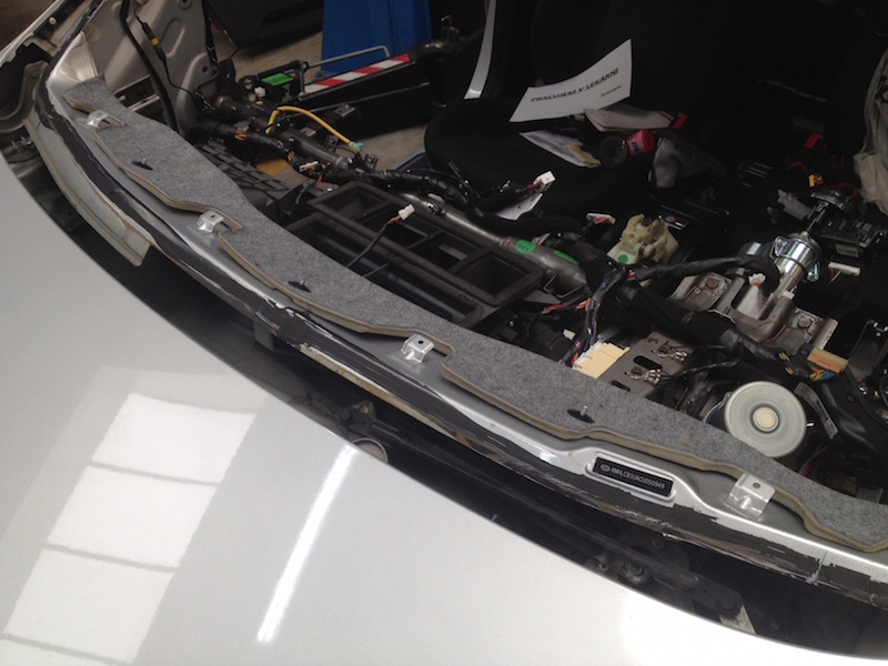

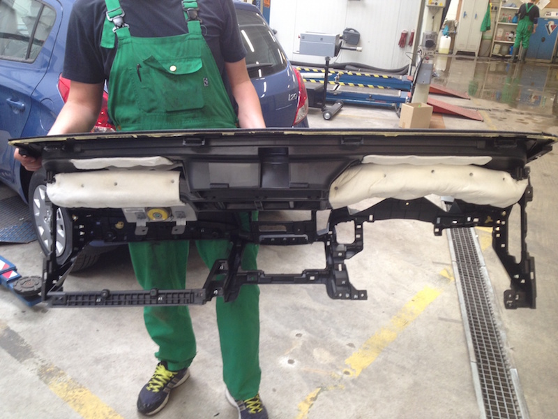

hanz.1 píše:Mám poznatek od přijímacího technika z ČL, který se zde asi ještě nezmiňoval. Prý se to dá taky vyřešit při výměně čelního skla, že je pak přístup k těm problematickým vrzajícím místům.....
Prístup k tým miestam je určite lepší, ale palubovka bude musieť isť tak či tak minimálne von zo svoriek na ktorých je nasunutá. Takže ju bude treba aj tak celú uvolniť a povytiahnuť.

Minulý víkend som sa rozhodol rozobrať palubovku doma sám. Povedal som si, že si to urobím po svojom a bude to urobené najlepšie ako viem. Stalo sa. Palubovku som zhodil dole. Všetko som demontoval sám, ale samotnú palubovku sme dávali von dvaja a naspäť tiež. :wink: Bolo to dosť komplikované. Musel som zhodiť celý stredový panel.... Počas rozoberania som si robil priebežne fotky, aby som vedel ako to potom zložiť, ale prišiel som na to, že je v palubovke použitý len jeden druh šróbov a teda prestal som fotiť. Potom ako sme palubovku vytiahli von, oblepil som všetky miesta, ktoré som považoval za "sporné" samolepiacou penou a potom som to celé zložil naspäť. Musím povedať, že mi to trvalo dlhšie ako v servise. Robil som to 1. krát. :P Keď som potom testoval, či je všetko v poriadku prišlo sklamanie. Vrzganie, ktoré som plánoval odstrániť som neodstránil a vŕzgalo to ďalej. ](*,) Celeee zleee. Palubovka je vytlmená na 100%, ale vŕganie pretrváva. Nezostalo mi nič iné len sklopiť uši a len dúmať či som predsa len neurobil niečo zle......
Dneska večer som sa do toho započúval. Do dvora to máme trošku dole kopcom a pomaly na neutrále som púšťal auto dole a počuval som. Samozrejme to vŕzgalo. Zastavil som a skúšal som hýbať palubovkou a chcel som nasimulovať ten vŕzgavý tón, ale nič. Posunul som auto dopredu a dozadu a vŕzgalo to. Zasa som pohýbal palubovkou a nič. Nedávalo mi to zmysel. Palubovka bola kompletne ticho pri akomkoľvek pohybe, ale napriek tomu to vŕzgalo počas jazdy. Jediné miesto čo zostalo nepreskúmané bol exteriér. Vyšiel som von z auta a skúšal som hýbať plastami okolo čelného skla a....... našiel som to! Vŕzgajúci tón vychádzal z plastu na spodnom okraji čelného skla. :P
