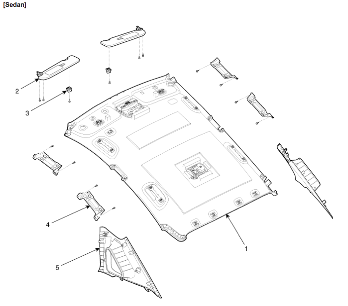

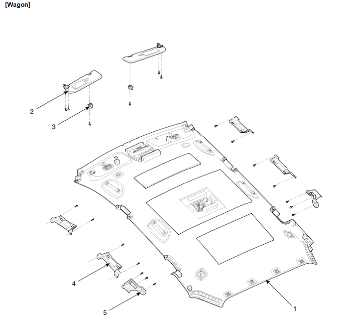

robertbulko: dotaz na tebe... jak je přidělané polstrování střechy abych se dostal zespodu k anténě a mohl ji oddělat?

skuči píše:robertbulko: dotaz na tebe... jak je přidělané polstrování střechy abych se dostal zespodu k anténě a mohl ji oddělat?
Nikdy som to nemal rozobrané, ale posielam ti obrázky. Ináč, kombík čo má na streche plutvu, má pravdepodobne anténu v zadnom bočnom skle a plutva je len atrapa. :P
