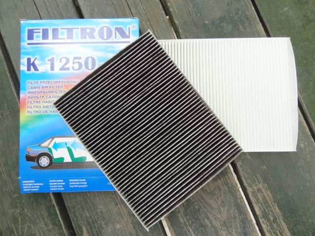

Pokud by jste někdo měnil kabinový filtr tak jeho rozměry jsou: 230x180x20. Zakoupil jsem Nipparts N1340310, 97133-1P000. Cena příjemná 180,- na Auto Kelly. Ale je to jen papír. Obyčejný papír, ne matroš z raketoplánu. Bez uhlíku, antibiotik, parfémů, deodorantů, léků na astma, ekzém, alergie, klouby ... :D konec srandy. ....papír :D . Byl jsem překvapen kolk je na filtru po 7 tisících bordelu a asi po 10 půjde ven. Aspoň ten původní teď vypadá jako uhlíkovej :D .

10000km!
ix20 1,6 LPG a i30 1,6 LPG
Re: Cabin Filter
To je normalni stav.
Mimochodem, MOC Kelly je u Nippartsu 301,- :wink: (u Filtronu 247,-) ja muzu nabidnout nemecky Meyle za 175,- ks

Super. Tento je made in posypová sůl za 230,- kus bez poštovného. Příště se ozvu. Ta černota jsou podle zápachu částice od kolegů ropáků povětšinou z D1.

"airwaves" , svoj účel ten filter 100% zvládol, ja mením 2x ročne , a aj po 6000 km je v ňom taký istý sajrajt :roll: ako v tvojom po 10000 km, hlavne po zime , keď sa práši to svinstvo po posype ...

Ano, je to tak. Jsou to naše plíce! Nová auta, třeba i30 má servisní interval 30000km. Na tomto filtru je vidět, že o těchto intervalech rozhoduje jen a pouze marketing prodeje :D

Dúfam, že z druhej strany bol bielučký ako ten nový. :D

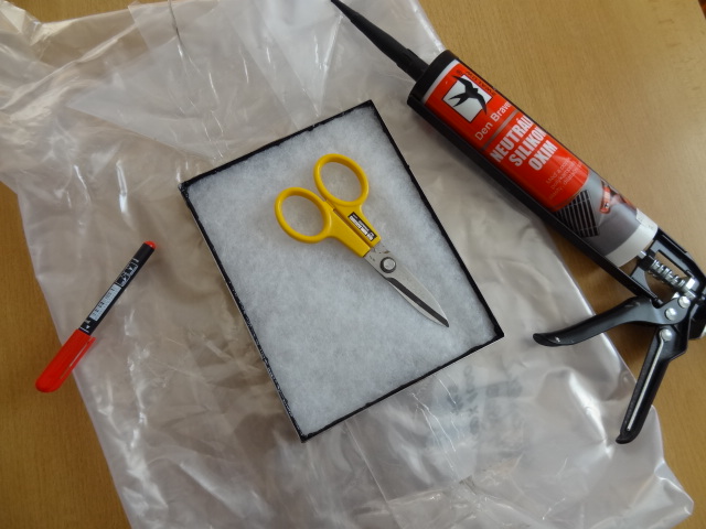

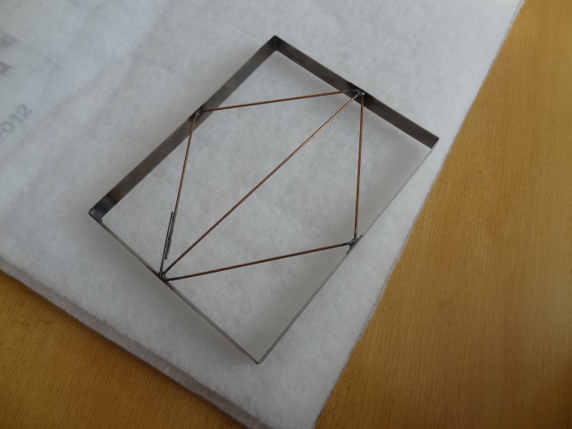

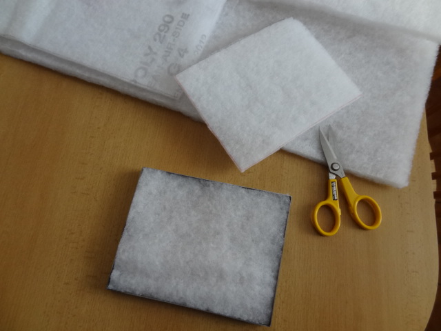

Pokus :D . Zhotovil jsem si jednoduchý rámeček z plechu a svařovacího drátu o rozměrech přesně jako má papírový kabinový filtr. Jakákoliv podobnost je čistě náhodná......Koupil jsem filtrační materiál a vystřihl příslušný rozměr. Ten jsem pak vložil do rámečku a lehce okolo zasilikonoval. No a teď začne zkušební test. :D Pokud bude filtr filtrovat a v kabině nebude více bordelu než teď, můžu si z 1 m2 té filtrační hmoty v ceně cca 200,- i s poštovným vystříhat cca 20 filtrů v ceně 10,- plus silikon. Uvidíme. Kdo si hraje nezlobí.

airwaves: Nebyl náhodou ten původní filtr uhlíkový a proto je tak černý? Nic bych za to nedal.

Je to pokus sranda, taky trochu recese proti cenám. Takže si to každej přeberte jak potřebujete a zařaďte mě do jakékoliv škatulky je mi to víte kde :D . Za podporu díky. :D Použil jsem filtrační materiál ve třídě G4. Netušil jsem nic o těchto třídách, každý obor je dneska šílená věda. Pošlete mi kus filtračního materiálu.....nojo a jakej pane chcete :D :D :D . Takže teprve testem zjistím, zda dostačuje. Případně bych ještě mohl zkusit výměnu za tuším M5, což je další jemnější stupeň filtrace. Mě baví se autem bavit. :D/ A ten olejovej jak tu bylo zmíněno, možná by šel vyměnit za ten s měnitelnou vložkou????

to airwaves =D> =D> =D> zatleskáme ti, fakt supr práce =D> =D> =D> přidám myšlenku...
svařovací drát máš, s invertorem ti to jde hezky, tak proč to lepit ... (jinak si myslím, že tavná pistole by taky posloužila)
a ty filtry bych použil dva na sebe ...
