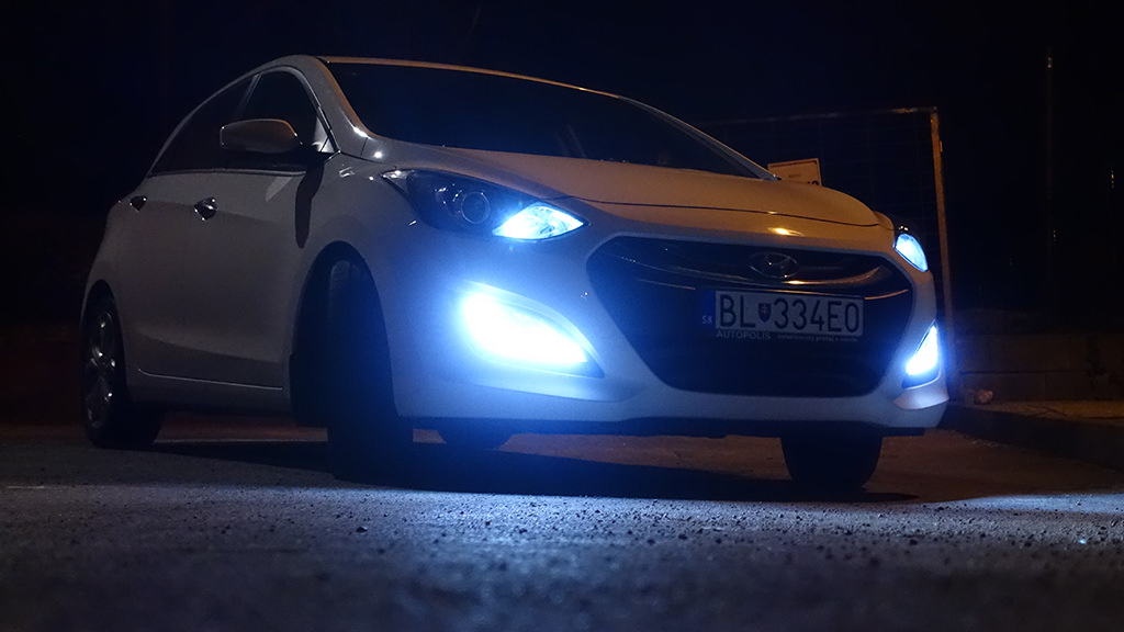

Rad by som poziadal niekoho, kto sa v tom vyzna, o radu:
Vymenil som originalne parkovacky za ledky a vyzera to super (obrazok) a teraz mi zacali vadit nazltnute stretavacky.
Je nejaky sposob ako pacnut ledky aj do sosoviek?
Pozeral som na tieto, ale pan z eshopu mi odpisal ze su prilis slabe (maju mizernych 420lm oproti beznym 1500lm halogenom Osram). Tak som pohladal taketo, ale pri dnesnom pohlade pod kapotu som zistil ze sa tam pravdepodobne nezmestia.
Dali ste si tam niekto ledky? Ak ano tak ktore? A funguje to v pohode (obrys svetla zo sosoviek a svietivost)?

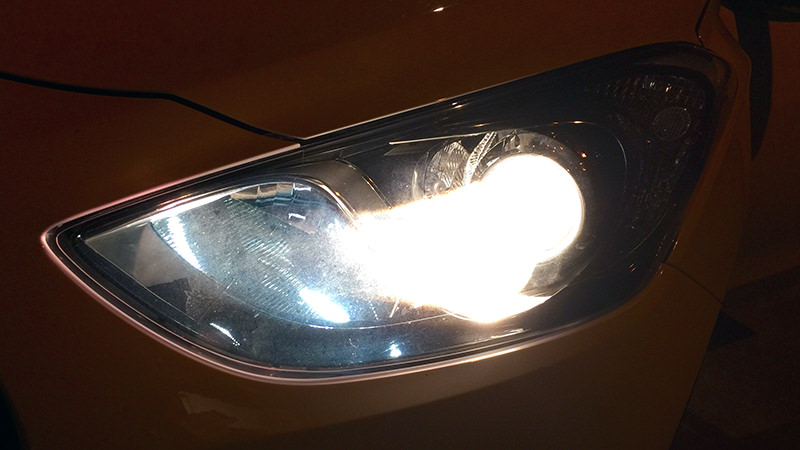

Re: LED ziarovky v svetlach
https://plus.google.com/photos/11186944 ... banner=pwa
uploadol som ti nejaké foto ... pozri posledné dve ...
v parkovačkách je Osram W5W LED Cool White (6000k)
v stretávačkách http://www.autokelly.sk/Catalog.aspx#PA ... DID=978426
tie žiarovky som zobral na skúšku, vyzerajú krásne (neviem kolko Kelvinov majú), ale svietia otrasne .. preto používam Philips X-Treme Vision / Osram Night breaker Unlimited (tie sú nepomerne žltšie, ale svietia úplne inak ako napr tie Starline)

Jj tak podobne to vyzera aj u mna, ale vadi mi ze su to dve vyslovene ine farby.Andy182 píše:uploadol som ti nejaké foto ... pozri posledné dve ...
