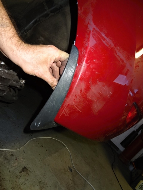

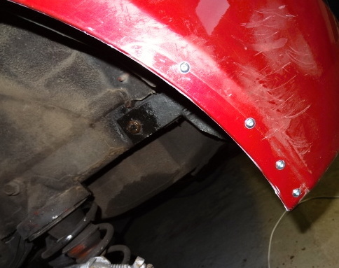

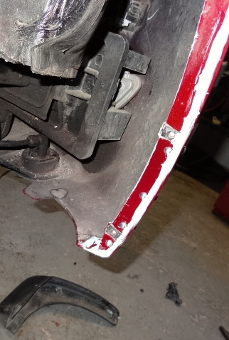

Trocha jarní chirurgie. Nacouval jsem v zimě do hromady tvrdého sněhu a výsledkem byl utržený vnitřní lem v podběhu. Lem je krásně naperforovaný, skoro jako nachystané kurvítko. Spíše to asi bude kvůli deformaci plastu po vylisování. Prostě v té perforaci která je jako na toale´táku to ulítne. Tak jsem to sešil pár vinglíkama a šroubečkama a zalepil spešl tmelem na lepení kastlí a plastů.
