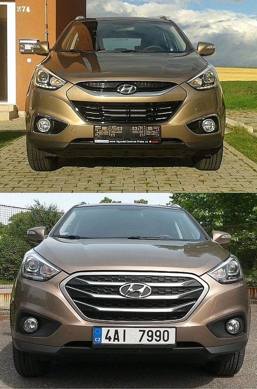

Já ale neřezal v nárazníku, já upravoval masku - některé příchytky úplně pryč, ostatní propilovat, aby sedly a do nárazníku vyvrtat dvě díry na šrouby. Uvažoval jsem o přilepení, pro jistotu, ale drží to, tak jsme zatím lepidlo nepoužili.
Jak jsem už psal, zatím jsem se kluků v servisu neptal, jestli je nárazník beze změny. To by šlo snadno poznat podle čísla dílu, pokud je na verze před i po faceliftu stejný (podle OEM), tak by to mělo jít metodou 1:1.

To t0x!n: Důležitější je číslo nárazníku, skupina 86511A - jestli je tohle číslo stejné u verzí před i po faceliftu, pak bude výměna 1:1.
Sice jsem ve "špatném" vláknu, ale na požádání přikládám srovnávací fotku po koupi a po provedených úpravách. Kdo má chuť si počíst tady najde recenzi auta "Tusík".

Maska pekna, ale na ramcekoch okolo hmloviek keby si tu povodnu chromovu listu strekol matnou striebornou ako je nova maska tak by to vyzeralo lepsie

To rozhodně nehrozí. Čím méně rámečků, tím dle mého vkusu lépe. Pokud by tohle auto dostalo ránu na předek, tak dostane nárazník a mlhovky z americké verze (prakticky čtvercové bez jakýchkoliv rámečků).
Další změnou vnějšího vzhledu už bude rovnou výměna celého auta
