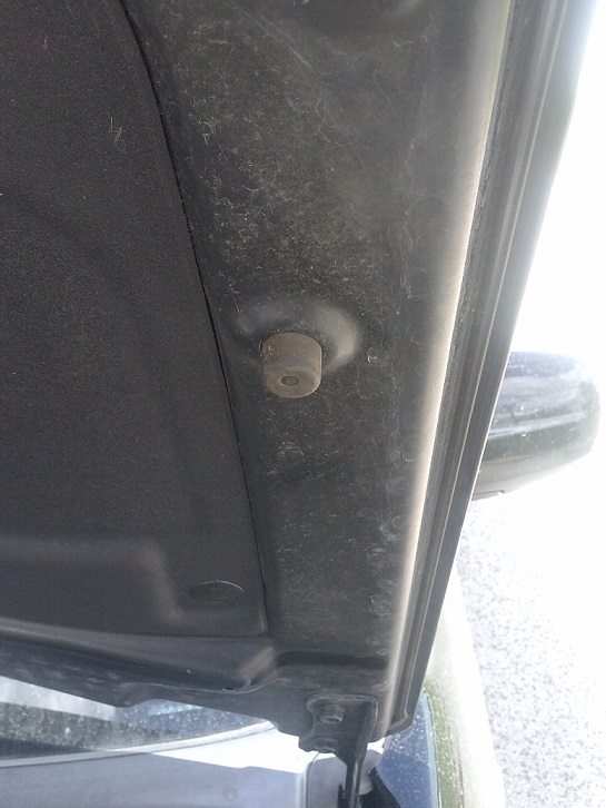

Spínač otevření kapoty motoru
Můžete mi prosím někdo tady dát foto gumového kolíku,který když se zavře kapota motoru,tak zatlačí na spínač,který hlásí,že je buď otevřen nebo zavřen prostor motoru,případně kde se dá sehnat.Chybí mi tam a pak nefunguje imobilizer.Dík
Tucson 2,0 crdi VGT4x4 elegance 2007
Re: Závady / problémy / kvalita TUCSON
tu je
- CAM03290p.jpg (120.95 KiB) Zobrazeno 6875 x
Tucson 2,0 CRDi VGT 103 kW DYNAMIC PLUS 4x4 2009 Black + Accent 1,4 Black
V prípade núdze pomôže aj korkový štupel od kvalitného vínečka. Otestované.
