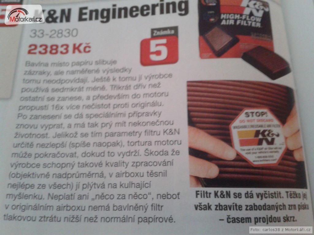

Ja verim tomuhle. Kazdopadne pokud si někdo mysli opak.....
- 295424_201506081921081.jpg (141.02 KiB) Zobrazeno 5552 x

Ahoj alf6,
dik aj za dalsi nazor.A presne o tomto pisem.Tak ako ja aj Ty,alebo Sagen sme videli a citali tieto testy.A napriek tomu sa Vas opytam,ci ste mali alebo mate kn-ko a ak ano,ci ste jeho pouzivanim nieco na aute poskodili?Chapem co sa pise v teste,ale doposial som proste nestretol osobne cloveka,ktory by na tento typ nadaval.Ale to je asi vecny kruh
Podme radsej na pivec

V aute urcite nie KN, pokial jazdim v prasnom prostredi, tak prach v motore nerobi dobre. Za beznych podmienok prasnosti na cestach motoru neublizi ani vyssia priepustnost KN, pokial neocakavas od auta najazdy cez 250.000 km. V principe tento pomer odolnosti a pozadovanej malej zivotnosti u dieslov vyuziva EGR ventil, do motora sa v spalinach vracia aj nedokonale spaleny uhlik vo forme abrazivnych sadzi. Kampan Octavia s 500.000 km a podobne clanky kupujucich utvrdzuju v neskodnosti. Pred 30timi rokmi koncila era, ked bolo vyzadovane sanie do valca len cisteho filtrovaneho vzduchu. Clanky o autach s 1.000.000 km alebo aj 2.000.000 km sa moc nepisali, lebo takych taxikov bolo vo svete dost, motor bezal, ale sedacky uz behali po podlahe aj s kolajnicami ale cernoch vo viedni stale s tym taxikarcil. Len ten pocit pri brzdeni, ked auto zastavovalo a ja zo sedackou ani moc nie...
Pri potlaceni viery a zapojeni rozumu by mal rozumny zaujemca o tkaninovy KN filter rozmyslat podla mna takto:
Uspora na filtroch, uspora paliva pri zvyseni vykonu, ... komu by sa to oplatilo ? Bingo, kamionova doprava, rocny najazd aj 150.000 km, usporit len 1 liter na 100 km a mat aspon 200 tahacov, to je za rok 300.000 EUR usetrenych. Preco to ti blbci v tej kamionovej doprave nepouzivaju... Zaruka na motor tahaca je podla vyrobcu aj cez 1.000.000 km, plati aj pri tkaninovych filtroch ? U stavebnych strojov v prasnom prostredi ani CAT nedava KN tkaninove, zivotnost strojov v pohode cez 20.000 Mth, 30.000 sa tiez da videt a japonci zvladaju 45.000 Mth bez poruchy ich motora, ale bez toho zazracneho filtra.
Takze preco sa tie super vlastnosti toho filtra prejavuju len u osobnych aut u ludi, ktori najazdia 00prd, o technike nemaju ani sajnu a nemaju to s cim porovnavat, lebo jednoducho ich statisticky subor je jedno autos najazdom...maximalne pri pive pritakaju nejakemu miestnemu tuningovemu ... aby nevyzerali hlupo a potom pocute bludy siria dalej.
Pytal som sa na porovnanie KN a HIFLO, nie bez postranneho umyslu. Takze na otazku, ci mam KN, odpovedam, v motorke mam HIFLO, ale papieraaak, nie tkaninovy. Takze mam vlastne aky filter z juhovychodnej Azie ?
