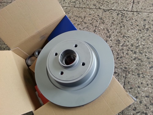

Nedělal bych ukvapené závěry, ono třeba tu plochu kotouče nemusel vůbec nikdo nastříkat, ale mohla tak být z výroby. Např. značka ATE takto dodává kotouče už delší dobu, v úplně stejném odstínu jak je na fotce, je to antikorozní ochrana, která se po pár km obrzdí. Třeba ten mechanik stříkal jen to kolem a někdo z něj hned udělá bůhví co...A přesně takhle to vzniká...Samozřejmě za předpokladu, že jsou ty kotouče dávané nové.

Zde je názorný příklad, zadní kotouč na R Scénic.
- 20150729_134047.jpg (71.12 KiB) Zobrazeno 2261 x

petr.s: a vidis tu desticku? Vidis ochranu vodicich cepu? Vidis tu ccca 6cm zcakanou hadici? Ja vidim vsechno akorat monilite zastrikany sprejem a dost zive si predstavuju, jak je to vsechno pekne prilepeny. Btw, originalni kotouc na i30 II by mel mit "bubnovou" cast cernou.

Taky na to teď koukám, že tam nikde není psáno, že jsou kotouče nové.

Tak napred zkus lepe chapat. Mimochodem, moc pekny vyjadrovani.
Petr posilal foto novyho kotouce (druhovyroba), ale origo H ma bubnovou cast, pokud vim, cernou, tim padem jsme jen vyloucili vymenu kotoucu, a zaroven potvrdili, ze nekdo obarvil kotouce puvodni. Nic vic.
A ze to vypada jako prasarna, je muj osobni nazor, at je to hlinikovej sprej ci cokoliv jinyho.
(s brzdama jsem nemel problem u zadnyho korejce s vic jak 200tkm a stari 5ti let i bez pouziti tohohle zazraku, staci se o ne starat,ne jen resit nasledky)

Jo pravda........ Pardon.... Ty brzdy se tykaji od roku 2009 nahoru.... ( kdo ma na ix20 meneny zadni trmeny na zaruku?...priznejte se....) Na fotce je i30 gd...a puvodni kotouce...a techto aut se to sakra tyka. A ten co ma na Sonate repasovane trmeny z A6 ( teda chlubi se tim pred clubaky) se snad prizna.
