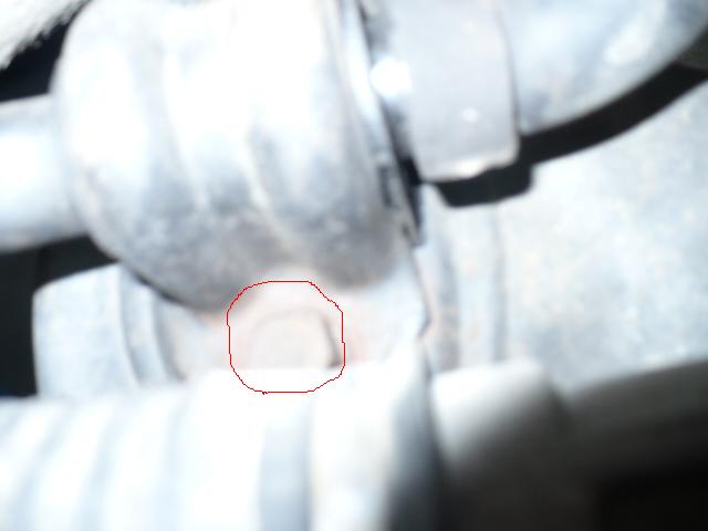

chtěl jsem vyměnit gumová "futra" na předním stabilizátoru, ne-jenom přístup na ...., ale protočil se mě šroub u objímky, utrhla se matka "přivařená" na nápravnici, takže? nápravnici dolů???
poradí někdo?

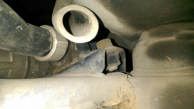

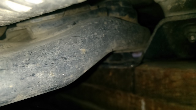

Pozeral som to, ak sa odtrhla matica, je to zlé...
Doporučujem ti kúpiť plátok na železo, prestrihnúť po dlžke na polovicu, aby si ju stenšil, tak na 5-tich cm. Blickami zadržať hlavu skrutky, a maticu odrezať.
Ak by sa podarilo tam dostať s pilkou, pomohlo by ti, ak by si rezal povedla skrutky tak, aby si chytil závit v matici aj skrutke. Potom zaprieť nejaký velký šroubovak a otáčať skrutkou.
Dosť záleží, ktorá z matíc sa ti odtrhla...
Potom by som do nejakej 8-ky plechu urobil závit, alebo existujú šesťhranné matica navarené na plechu (kvôli montáži), vložiť do otvoru a klúčom podržať, skrutku zatiahnuť.

Re: gumy stabilizátoru
Ak je to ta matica podla fotky v tom ucku, tak ju natoc tak, aby bola medzi bokom matice a plechom najvacsia medzera a do tej medzery strc nieco, co zabrani tej matici sa uplne pretocit, napriklad nejaku maticku nastojato, skrutku, sekac, pero alebo klin asi mat nebudes. Ale najlepsie by bolo ju tam znovu privarit, lebo teraz je v tej polohe ako ma byt a aj tak budes musiet skrutku znovu zatiahnut .
ale ak je to matica z druhej strany.....
To zapretie mu asi nepomôže, bol tam zvar a odtrhol sa, a to už je čo povedať.
Ak tam da kusok piloveho listu, dokaze vlozit aj tu maticku, pred povoleni mozno strieknut zavit petrolejom, wd40 alebo podobne. Ta skrutka bude max M10 a v 8.8 by ju dokazal utrhnut rukou. Zvar matice na plech pod 2mm hrubky by som neprecenoval, minimalizacia nakladov takze asi rukou nezauceny zvarac, takze staci, ked to blika
právě,že to je ta matka blíž k motoru, a tam prostor veškerej žádnej.
klín i šroubovák jsem tam zkoušel a zapřít matku,ale je to zarezlí a protáčí se furt.
P.S.--jsem automechanik, + 62let, takže zkušenosti nějaké mám.
ale tady???
asi fakt povolit nápravnici.
ale tady???
