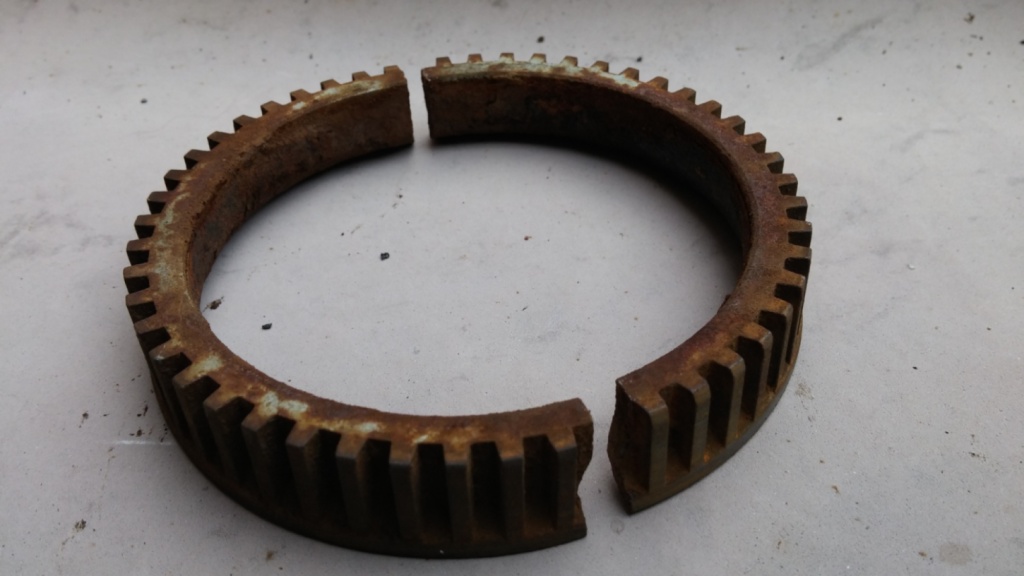

Vydělal jsem čidlo ABS a posvítil si dovnitř a pak točil a viděl jednu prasklinu zhruba 3 mm.
Objednal jsem nový, tak ho tam dám a starý nechám svařit.
Jak to vydělám, tak dám foto. :wink:

Dnes jsem se pustil do výměny toho ABS kroužku a šlo to moc v pohodě a lehce. =D>
Tady je fotka toho rozpadlého originálu.

Tak trochu ti to co jsem napsal pomohlo ? Bylo to tak nějak podobně ? možná jsem něco opoměl..... ale jak jsem psal, dělal jsem to na jiném autě.....
Saimon
Příspěvky: 1153
Registrován: 07 kvě 2010, 13:29
Bydliště: Hodonínsko
Re: Stav auta / technické rady / problémy TUCSON
Příspěvek od Saimon »
Richard555 děkuji za nápovědu a pomohlo. :)
