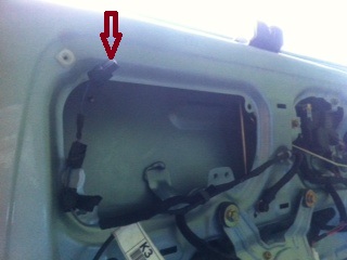

Prosim o info : nam nefunkcni osvetleni zavazadloveho prostoru , do svetla proud jde kde najdu nejaky konektor ci vypinac co je v cudu proto svetlo nesviti ?

Pokud na světle naměříš napětí tak nemá kostru, kostra se bere ze zámku pátých dveří pokud jsou otevřené, pokud tam je i kostra máš prasklou žárovku. :-k

napeti tam pryy je a neni tam kostra bylo me dnes rečeno:) a ja mám 3dv verzi :D ale i tak je kostra s 3dveri?dnes jsme koukaly a kabliky jsou kamsi dopredu...

](*,) Tak úprava pro tvoje auto "kostra se bere ze zámku třetích dveří pokud jsou otevřené"
A pro info je to modro/oranžový kabel :mrgreen:

Oranzovi modry drat jsem nasel jen nevim kam s nim ? Koncovka zadna ?

Kabel je zapojený do místa kam ukazuje šipka. :D/

hm tak koukam že mam jaksi kratkej kablik pokud je tohle zamek 3dv -kufr
auto bylo bourane na zadek tudiž nedko menil asi i drátky .. prikládám foto-kablik označen cervene .jinej kablik dalsi co by sel k zámku tam bouzel neni... nebo??
