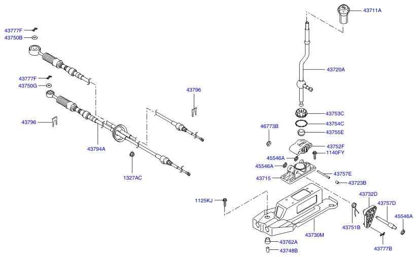

Příspěvek od Zbyněk Hanáček »
Mike.M: Mám obavu že se dají koupit jen celé komplet táhla. Jen silentbloky nevím :?

Mike.M
Příspěvky: 347
Registrován: 05 úno 2010, 15:05
Bydliště: Bystrice 73995
Re: převodovka
Příspěvek od Mike.M »
Zvlastni je ze to jde z toho profilu vybrat a taka obyc gumicka s zeleznym valeckem uvnitr pro cep tahla. Ale pro me nebude problem vzit trosku gumy a vymodelovat vystrihnout aby tam dobre vlezla. Ono ja na tom nemel ani tu pojistrnou sponku, tak se mohlo stat ze mi to mohlo vypadnout, jeste ze u toho se ta pojistka davala zhora a ne zboku jako je to druhe tahlo
