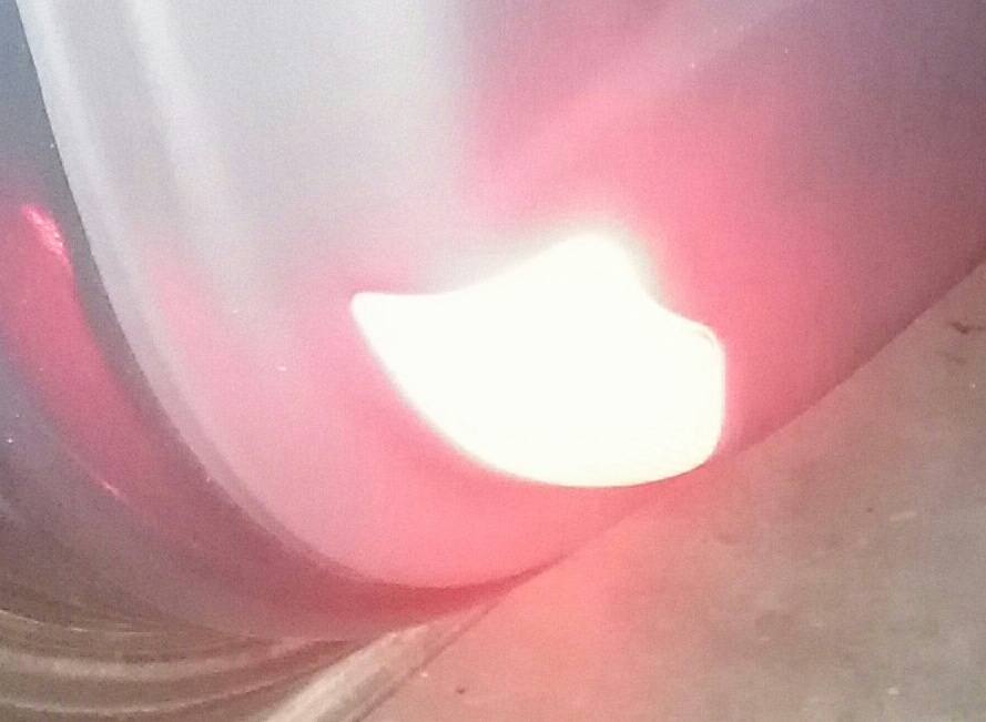

Re: Stav auta / technické rady / problémy TUCSON
Nazdarek,da sa ten cerveny plast vybrat bez rozoberania dvery alebo treba to odhalit,dik
