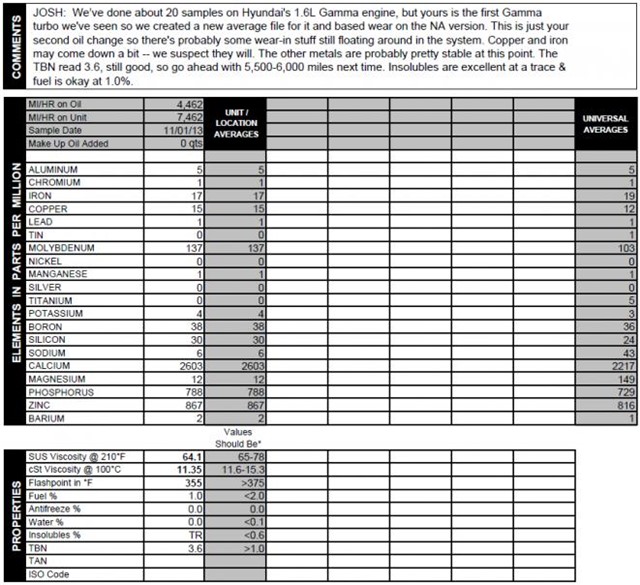

Oleje 5W40 jsou preaditivované a mozna se stejnym zakl.olejem jako má 10W40 a jsou spis vhodne na zkrácené interaly. Na 10-15tis.km je spíše vhodnejsi 5W30 resp. 0W40 s jiným zakl.olejem.
Rozbor oleje Motul x-cess 5w/40 (patří mezi špičky v dané specifikaci) po ujetí 4500 mil - cca 7200 km.
Vozidlo: Hyundai Veloster Turbo
http://www.velosterturbo.org/forum/velo ... c-oil.html
Za zminku stojí udaj o TBN - pouhých 3,6. TBN je zkratka anglického názvu Total Base Number, a znamená celkové číslo alkality. Čím je TBN oleje vyšší, tím déle vydrží olej neutralizovat kyselé látky. Číslo TBN u nového oleje je 10,7. Propad čísla je tristní. Ač v testu dopadl vícemene dobře a olej by mazat ještě měl, tak už chránit nebude. A proč? vysvětlení třeba zde:
http://motorove-oleje.eu/tbn-celkove-cislo-zasaditosti
Hodnota TBN 7 až 9 je dostatočné pre benzínové motory
