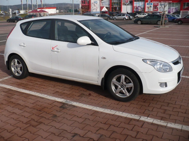

Ahoj, potrebuju poradit jak vymenit nebo opravit kliku zadnich dveri. Jedna se me o tu menci cast (krytka nebo tak nejak) klika funguje ale ta druha mensi cast se odlomila. Porad te prosim. Dekuju

Zhodit tapacir dveri a vymenit za novy kus, je to len na par skrutkach a vedu do toho lanovody k zamku dveri.

Dekuju, jenom pro upresneni. Jedna se o venkovni kliku. Nemate nahodou nejaky navod nebo odkaz na opravu (demontaz)? Dekuju

nam uz zustaly obe zadni kliky v ruce... Nerikam nic radsi.
Mensi cast jsem prilepil zpet sekundakem a drzi to lip, nez z vyroby.

Mal som dole aj vonkajšiu, a ak si dobre pamätam, tak treba povoliť skrutku, ktora je pod čiernou zatkou na boku dverí
fokus 006.jpg (116.21 KiB) Zobrazeno 4415 x
tak, nějakej "dobrák" mě to ulomil, nová krytka + lak 790kč. :o
