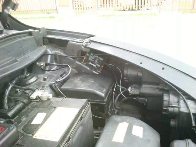

Plasecka je zapojena a doufam, ze pomuze. Cerny vodic na plus, hnedy minus, sedy napojen na svetla
renault megane grandtour limited, 1,6 16V 81kW
ix35 1.6GDi prodano
